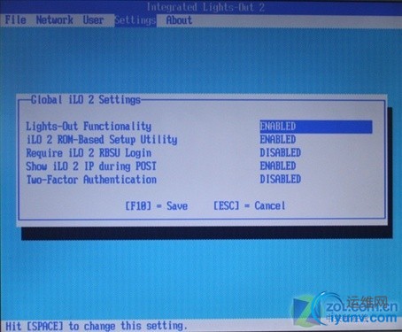

  1、服务器加电后,当屏幕出现“Intergrated Light-Out 2 Advanced Press [F8] to Configure”提示的时候按F8键,进入iLO2的高级设置。
iLO2配置界面
  因为iLO2默认情况下是设置为通过DHCP获取IP地址,所以如果我们要设置静态IP的话首先要关闭iLO2的DHCP功能。在“Network”菜单中选择“DNS/DHCP”,使用空格键将DHCP Enable状态改为“OFF”,然后按F10键保存。
关闭DHCP功能
  关闭DHCP功能之后选择“Network”菜单中的“NIC and TCP/IP”,进入网络配置界面,在这里我们可以设置iLO2接口的IP地址、子网掩码和网关。设置完毕后还是按F10来保存,需要注意的是如果不在开始关闭iLO2的DHCP功能这里是不能设置的。在这里我们将IP地址设置为192.168.1.2/24。
设置IP地址
  在“Setting”菜单中可以进行一些其他的iLO2设置,这些设置保持默认配置即可。
  至此服务器端的配置就完成了,设置非常简单。通过iLO2的配置界面我们还可以进行添加管理帐户、恢复出厂配置等操作。

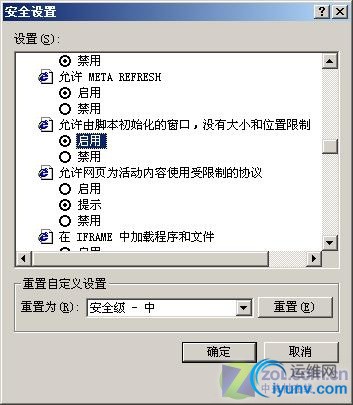

  然后我们需要对客户端的浏览器进行设置。iLO2要求IE 5.5版本以上,密钥128位。iLO2内置的全屏功能和虚拟KVM功能依赖于ActiveX功能,所以首先需要对浏览器的ActiveX进行设置。打开“Intenet选项”,在“安全”选项卡中选择“自定义级别”,在“安全设置”选项中将“允许由脚本初始化的窗口,没有大小和位置限制”改为“启用”状态,其他设置默认不变。
更改安全设置

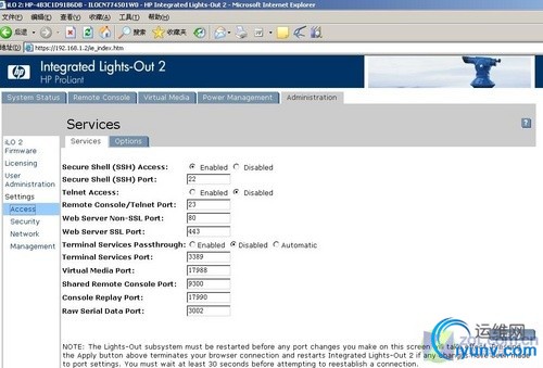

  在“Administration”页面中可以对iLO2固件、License、用户、访问端口、安全规则等进行设置,设置选项非常丰富。
远程iLO2固件刷新功能
设置常用网络端口
TCP/IP以及VLAN设置,也可以选择链路类型
