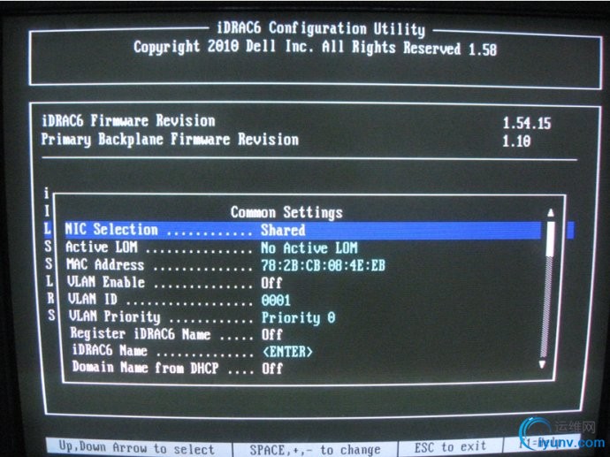

  a) 开机服务器等它BIOS自检至这里:

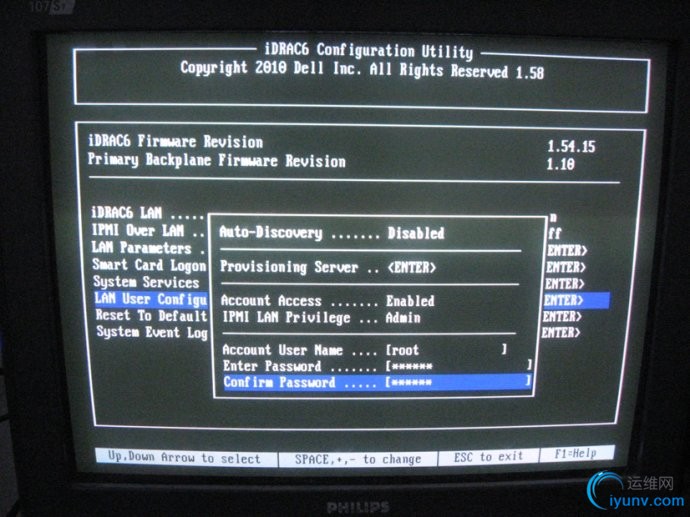

b) 点击Ctrl+E,进入iDRAC配置界面,光标到“LAN Parameters”:
c) 回车进去之后,配置iDRAC的IP:
  d) ESC至主界面,光标至“LAN User Configuration”:
e) 回车进去配置密码:
注:如果这里不进行密码配置,那么该root帐户的密码是calvin
f) ESC退出并保存iDRAC配置:

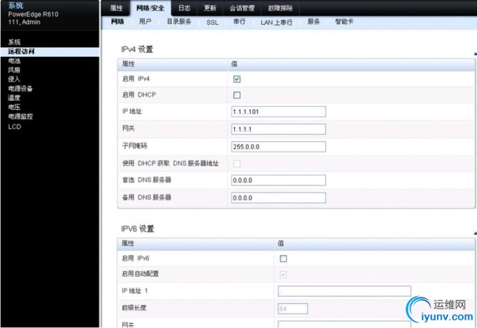

a) WEB方式:
注:这种方法可以在不安装Openmanage,且事先配置好iDRAC,在不关机的状态下对iDRAC的配置进行更改。
IP配置:
用户配置:
b) 命令方式:

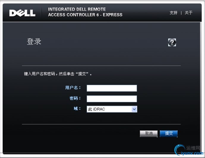

a) 在同网段的终端机的浏览器中输入https://<iDRAC-IPv4-address>,回车后出现如下界面:

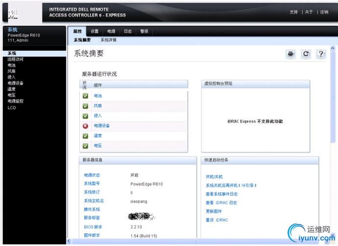

b) 输入用户名和密码后:

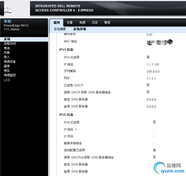

c) 点击&#8220;系统详情&#8221;:

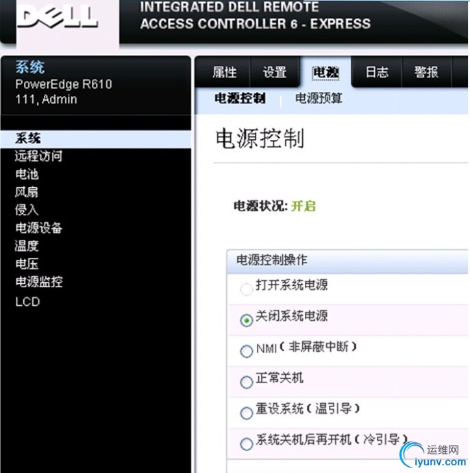

d) 下面再来看看它的&#8220;电源控制&#8221;,如下图所示,该功能分5项:
1) 打开系统电源:就相当于捅了一下服务器的开机按钮。
  2) 关闭系统电源:就相当于拔电源线,或开机状态下长按开机键强行关机。
3) NMI(非屏蔽中断):挂起操作系统,该功能对windows生效,而对Suse Linux Enterprise Server 10 SP3 x64无效。下图是,给操作系统为Windows 2003的服务器执行NMI命令后的屏幕截图:
4) 正常关机,相当于在系统里面发出关机命令,这个是有操作系统兼容列表的。。。
  5) 重设系统(温引导):强行关机再开机
6) 系统关机后再开机(冷引导):相当于在系统里面发出重启命令(reboot)。

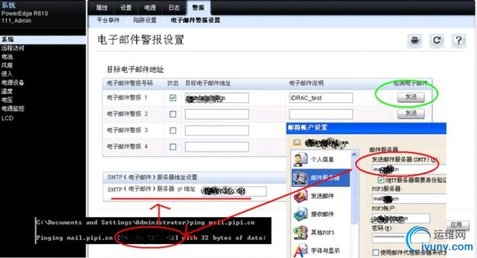

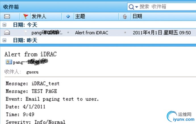

f) 电子邮件警报设置:
输入我的邮箱地址:XXX@xxx.cn,从Foxmail上看到,邮箱的SMTP服务器为:mail.xxx.cn,在CMD中PING一下,解析为:x.x.x.x,填进去,点页面右下角的&#8220;应用&#8221;:
g) 点一下电子邮箱警报1后面的&#8220;发送&#8221;,邮件就来了(前提条件是给iDRAC配置好公网IP):

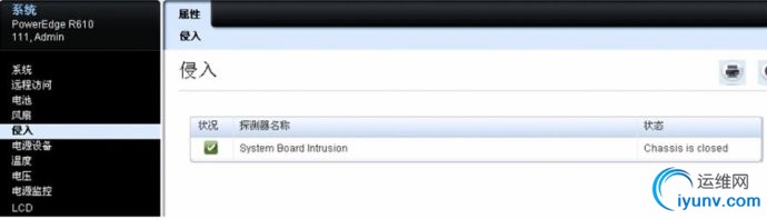

l) 侵入:

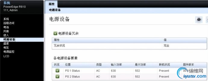

m) 电源设备:

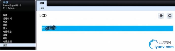

q) LCD&#8212;远程查看机器小液晶面板的显示信息:

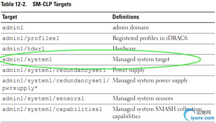

c) iDRAC Express的功能中,我们更多关注的是它的服务器重启功能,从手册上查询得知:目标为&#8220;admin1/system1&#8221;就代表被管理的服务器。

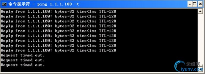

d) 于是运行命令:&#8220;/admin1/system1-> reset /admin1/system1&#8221;重启一下吧,可以看到这台服务器上运行的windows 2003立马就PING不通了。。。
e) 等一会儿,它就起来了:
