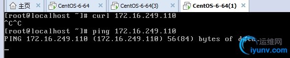

    首先打开虚拟机,然后查看规则 iptables -L -n

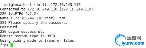

1、然后在这个虚拟机上做好ftp服务,web服务,然后进行测试
从图中可以看出,ftp telnet http访问都没有问题,远程连接ssh也没有问题
2、打开防火墙,修改默认规则为DROP,但是这更改之前先把ssh的规则做好再更改,避免你连不上主机
一定要先加入ssh的规则之后再把默认的规则改为DROP
iptables -A INPUT -p tcp -d 172.16.249.110 --dport 22 -j ACCEPT
iptables -A OUTPUT -p tcp -s 172.16.249.110 --sport 22 -j ACCEPT
wKiom1YUyvPQJ9yhAAK5Ez6XNDk566.jpg 在你更改默认规则时,远程连接没断开,证明你这两条规则是正确的
3、现在在测试ftp,telent,http,ping都是不通的

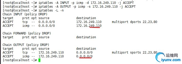

写入规则让ping能通,规则如下
iptables -A INPUT -p icmp -d 172.16.249.110  -j ACCEPT
iptables-A OUTPUT -p icmp -s 172.16.249.110  -jACCEPT

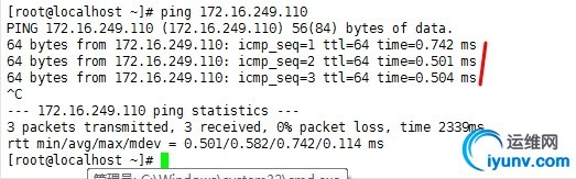

这样ping,telnet,ssh,http都可以正常通信了,

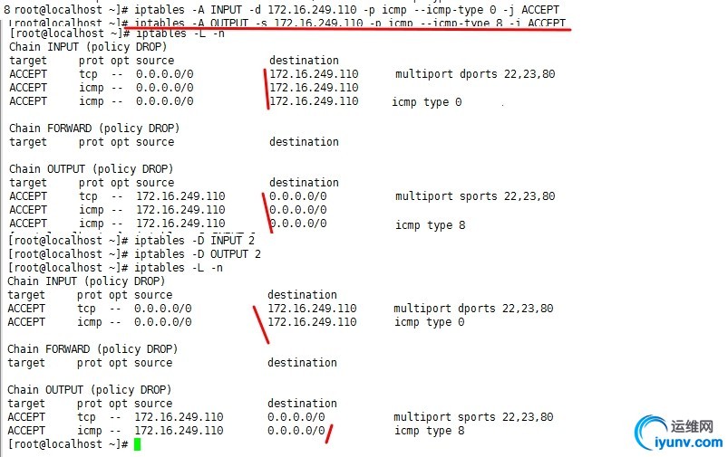

还可以只让自己能ping同别的主机,别的主机ping不通你
规则如下:
首先把做的icmp的规则删掉,然后添加如下规则
iptables -A INPUT -d 172.16.249.110 -p icmp --icmp-type 0 -j ACCEPT  这是只让响应的icmp报文进入,
iptables-A OUTPUT -s 172.16.249.110 -p icmp --icmp-type 8 -j ACCEPT  这是只让请求的icmp报文出去,
可以看到自己的主机可以ping通别的主机,别的主机不能ping通自己

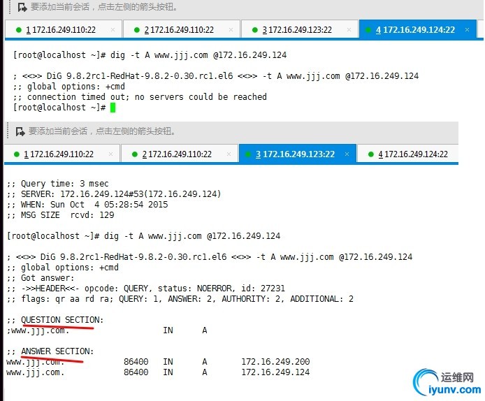

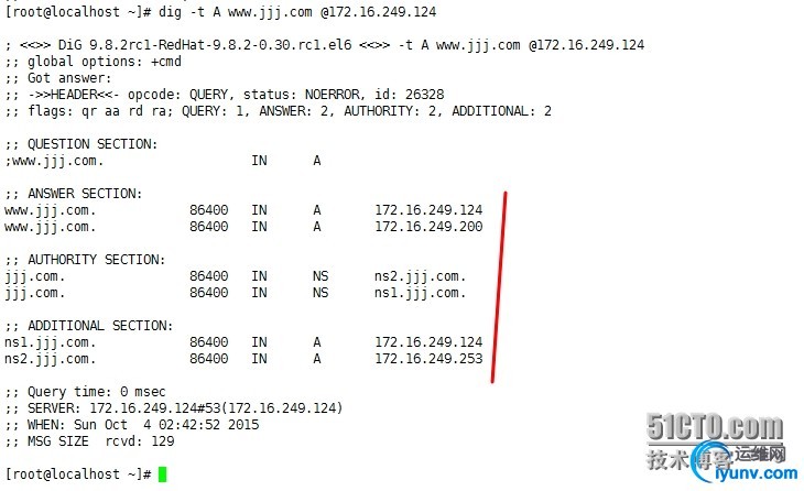

6、DNS就只做查询了,
首先做好dns,然后自己测试下
用别的主机进行dns查询,
然后在做规则,如果想让自己能查询到,别的主机也能查到,规则要写成下面这样
iptables -A INPUT -p udp -d 172.16.249.124  --sport 53 -j ACCEPT
iptables -A INPUT -p udp -d 172.16.249.124  --dport 53 -j ACCEPT
iptables -A OUTPUT -p udp -s 172.16.249.124  --sport 53 -j ACCEPT
iptables -A OUTPUT -p udp -s 172.16.249.124  --dport 53 -j ACCEPT
可以看到自己和别的主机都能查询了
如果自己主机查询不行,别的主机可以查询,规则只需要写下面两条就行了
查询结果,可以看到自己不能查询,别的主机可以
如果是区域传送需要打开tcp的53端口,规则跟上面的类似,这里不再演示了

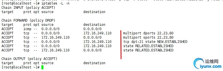

1、把转发主机的FORWARD的默认规则改为DROP
iptables -P FORWARD DROP
这个时候再从内网主机ping外网主机就不通了,web也不能访问
加上规则,放行web服务
iptables -A FORWARD -d 172.16.249.110 -p tcp --dport 80 -j ACCEPT
iptables -A FORWARD -s 172.16.249.110 -p tcp --sport 80 -j ACCEPT
测试一下,这个时候能访问http服务,但还是ping不通,因为我们没有做规则
添加这一条iptables -A FORWARD  -p icmp -j ACCEPT或者下面两条
iptables -A FORWARD -d 172.16.249.110 -p icmp -j ACCEPT
iptables -A FORWARD -s 172.16.249.110 -p icmp -j ACCEPT
可以ping通了,然后在把tcp的23号端口加入前面写的规则里,telnet也就能通过了
iptables -A FORWARD -d 172.16.249.110 -p tcp -m multiport --dports 23,80 -j ACCEPT
iptables -A  FORWARD -s 172.16.249.110 -p tcp -m multiport --sports 23,80 -j ACCEPT
但是会自动关闭,因为telent认为这是不安全的,就强制关闭了,通过抓包可以看到三次握手建立成功了
以ssh为例,把22端口加进去,
iptables -R FORWARD 2 -d 172.16.249.110 -p tcp -m multiport --dports 22,23,80 -j ACCEPT
iptables -R FORWARD 3 -s 172.16.249.110 -p tcp -m multiport --sports 22,23,80 -j ACCEPT
wKiom1YVGCiRcjZ8AAFdvvKYhrg064.jpg 在内网主机测试
可以通过,
下面做ftp ,
(1) 装载ftp追踪时的专用的模块:
        modprobe nf_conntrack_ftp
     (2)放行请求报文:
          命令连接:状态为 NEW,ESTABLISHED
        数据连接:RELATED,ESTABLISHED
iptables -A FORWARD -d 172.16.249.110 -p tcp --dport 21 -m state --state NEW,ESTABLISHED -j ACCEPT
iptables -A FORWARD -d 172.16.249.110 -p tcp -m state --state RELATED,ESTABLISHED -j ACCEPT
     (3)放行响应报文:
    iptables -A FORWARD -s 172.16.249.110 -p tcp -m state --state RELATED,ESTABLISHED -j ACCEPT
可以看到可以访问,

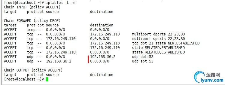

我们--dport在192.168.36.2上做的DNS,
需要在172.16.249.110上能查询需要写如下规则
iptables -A FORWARD -p udp -d 192.168.36.2 --dport 53 -j ACCEPT
iptables -A FORWARD -p udp -s 192.168.36.2 --sport 53 -j ACCEPT
可以看到能访问

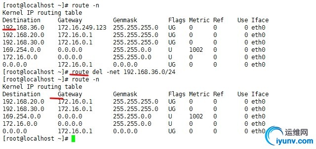

然后在外网主机172.16.249.110上把刚才加的默认路由删掉,让内外网主机不能通信
这个时候内网主机在访问,抓到的包,可以看到,请求过来了,但是没响应成功

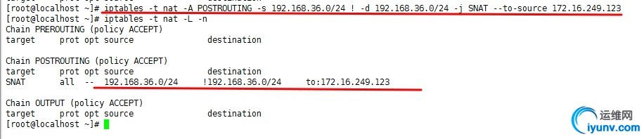

下面在做转发的主机上,写入SNAT,把来至192.168.36.0这一网段的地址转换为172.16.249.123;
转换规则为iptables -t nat -A POSTROUTING -s 192.168.36.0/24 ! -d 192.168.36.0/24 -j SNAT --to-source 172.16.249.123

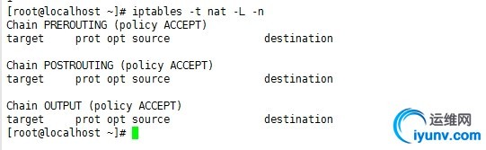

查看下转发主机上nat表中有没有规则
然后加入上面的规则

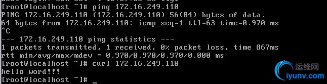

然后让内网主机访问外网主机,然后抓包
可以看到能正常访问,可以看到是172.16.249.123这个地址过来访问的
从日志中也可以看到,请求是172.16.249.123而不是192.168.36.2
这样SNAT就做好了,

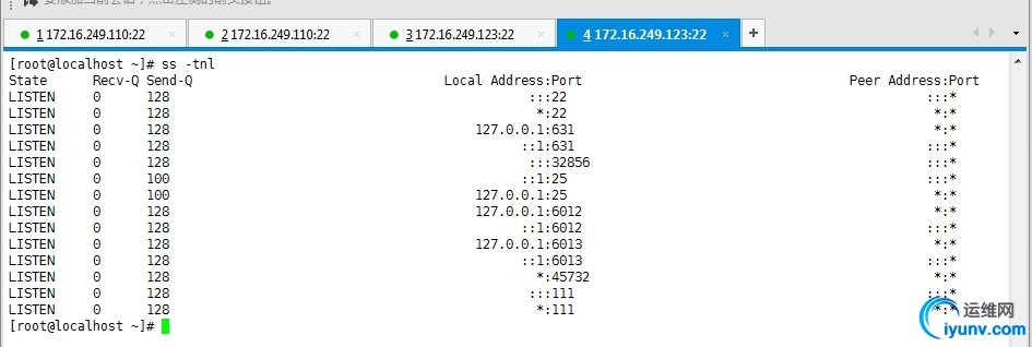

这样就可以访问到web服务了,其实172.16.249.123的web服务是没启动的
wKioL1YVMUCiCwCEAAHzgnTvo3M958.jpg 可以看到里面没有80端口,
