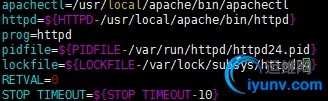

(4)提供服务脚本:
cp /etc/rc.d/init.d/httpd /etc/rc.d/init.d/httpd24
编辑httpd24文件以下行
这里的pid位置应该与上面httpd.conf配置文件指明的pid文件在同一位置
chmod +x /etc/rc.d/init.d/httpd24

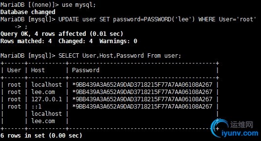

cp config.sample.inc.php config.inc.php  编辑:
设置管理员密码:
重读授权表:
登录测试:

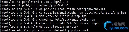

3、配置php-fpm
为php-fpm提供SysV init脚本,并将其添加至服务列表:
# cp sapi/fpm/init.d.php-fpm  /etc/rc.d/init.d/php-fpm
# chmod +x /etc/rc.d/init.d/php-fpm
# chkconfig --add php-fpm
# chkconfig php-fpm on
为php-fpm提供配置文件:
# cp /usr/local/php5/etc/php-fpm.conf.default /usr/local/php5/etc/php-fpm.conf

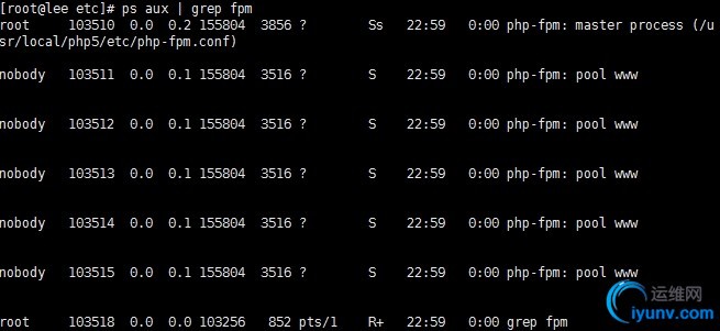

接下来就可以启动php-fpm了:
# service php-fpm start
默认情况下,fpm监听在127.0.0.1的9000端口,也可以使用如下命令验正其是否已经监听在相应的套接字。
# netstat -tnlp | grep php-fpm
tcp        0      0 127.0.0.1:9000              0.0.0.0:*                   LISTEN      689/php-fpm
