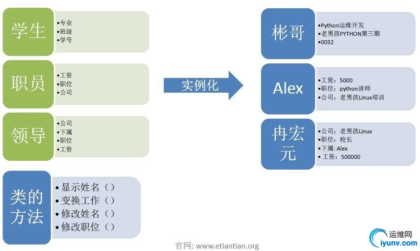

2.类、对象、方法
    关于三者的关系,用下面的一张图片可以非常清晰明确的说明:
