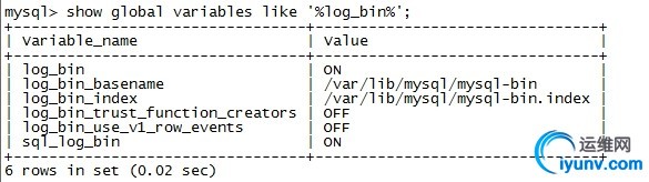

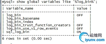

1.1.1、确认日志是否启用
show globalvariables like '%log_bin%';
如果启用了,即ON,日志文件就在MySQL的安装目录的data目录下,可以看出上面没有开启。
Linux下修改步骤:
注意:利用rpm 安装的mysql找不到my.cnf,可以在/usr/share/mysql/目录下把my-default.cnf复制到/etc/下,然后对my.cnf进行修改。命令如下
cp /usr/share/mysql/my-default.cnf /etc/my.cnf
(修改步骤省略)

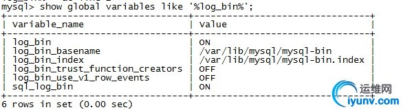

再次查看:

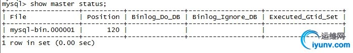

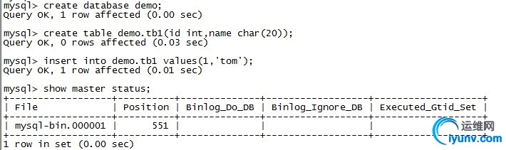

1.1.2、查看当前的日志 Show master status
1.1.3、查看二进制日志文件

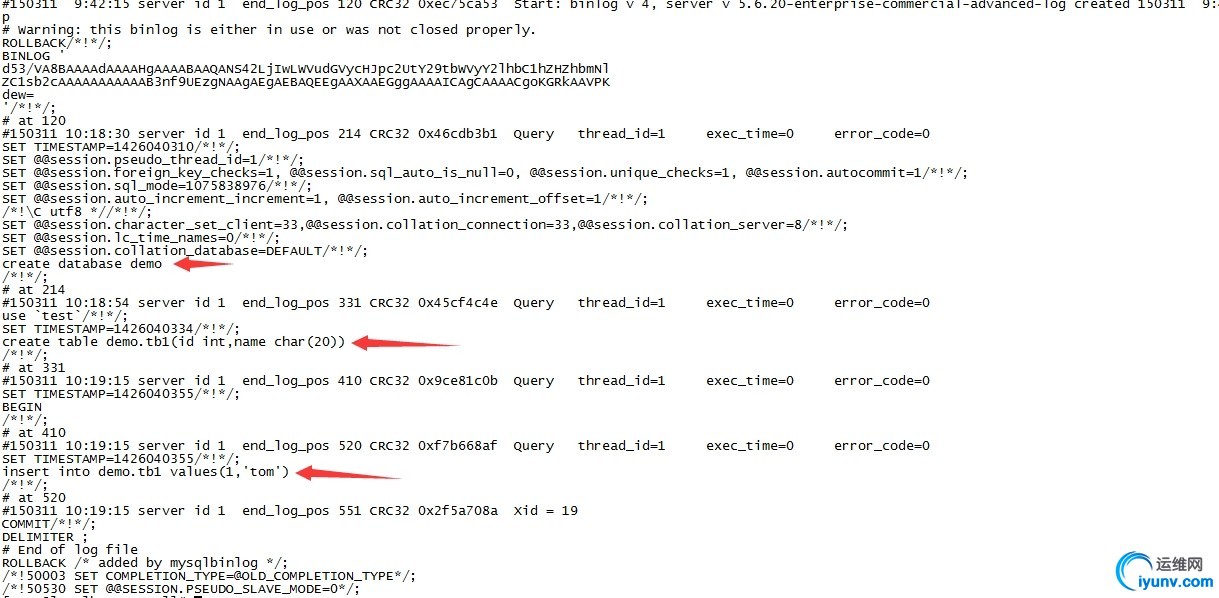

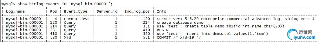

测试准备,创建一个数据库demo,在demo下创建一个表tb1,插入一个条数据。
然后日志看有没有记录。
   查看方式:
方法一、通过命令show binlog events in'mysql-bin.000001';可以查看刚才做的一些操作。
方法二、可以在命令行下查看、利用MySQLbinlog,必须在数据目录下
命令如下:
     mysqlbinlog mysql-bin.000001

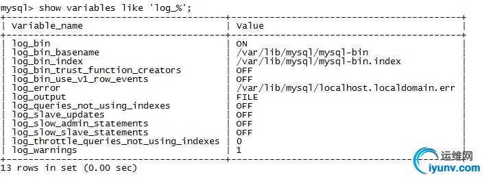

通过命令可以查看所有日志:show variables like 'log_%';
MySQL数据库分为6种日志——错误日志、二进制日志、查询日志、慢查询日志和事务日志、中继日志。

mysql>show master status;   #当前使用的二进制文件及所处位置

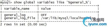

2.3、查询日志
2.3.1、概念
记录客户端所有的sql,包含select,对mysql有一定性能影响,不建议开启。由于查询日志会记录用户的所有操作,其中还包含增删查改等信息,在并发操作大的环境下会产生大量的信息从而导致不必要的磁盘IO,会影响mysql的性能的。如若不是为了调试数据库的目的建议不要开启查询日志。
2.3.2、文件位置和格式
用--log[=file_name]或-l [file_name]选项启动它。如果没有给定file_name的值,默认名是host_name.log。

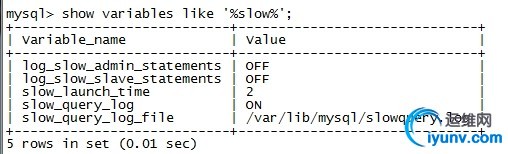

我用的方法:在my.cnf中加上添加以下语句:

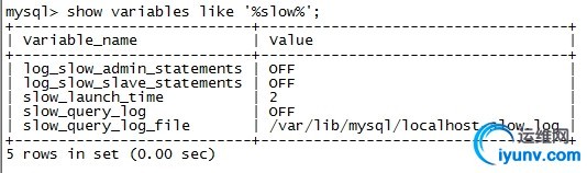

第二步:查看关于慢查询的状态
执行如下SQL语句来查看mysql慢查询的状态
show variables like '%slow%';
执行结果会把是否开启慢查询、慢查询的秒数、慢查询日志等信息打印在屏幕上。

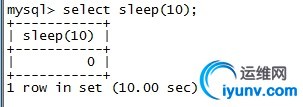

第三步:执行一次慢查询操作
其实想要执行一次有实际意义的慢查询比较困难,因为在自己测试的时候,就算查询有20万条数据的海量表,也只需要0.几秒。我们可以通过如下语句代替:
SELECT SLEEP(10);

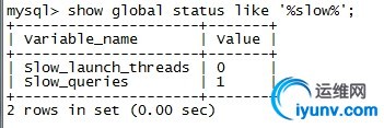

第四步:查看慢查询的数量
通过如下sql语句,来查看一共执行过几次慢查询:
show global status like '%slow%';

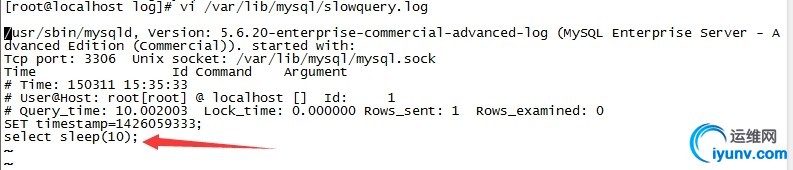

第五步:查看慢查询日志
     Linux上使用vi /var/lib/mysql/slowquery.log 可以查看到
     windows可以找到相应位置的目录的文件打开

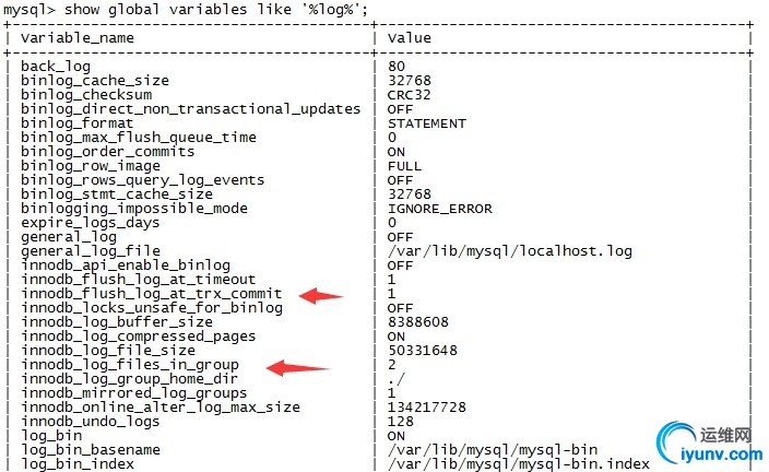

2.5.3、查看事务日志的定义
show global variableslike '%log%';
2.5.4、相关参数介绍
innodb_flush_log_at_trx_commit 在事务提交时innodb是否同步日志从缓冲到文件中1表示事务以提交就同步不提交每隔一秒同步一次,性能会很差造成大量的磁盘I/O;定义为2表示只有在事务提交时才会同步但是可能会丢失整个事务。
innodb_log_files_in_group 至少有两个             innodb_log_group_home_dir  定义innodb事务日志组的位置       |
innodb_mirrored_log_groups 表示对日志组做镜像
