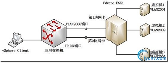

要在虚拟交换机中实现VLAN功能,需要与网络中的三层交换机配合使用,本节实验拓扑如图1-1所示。
图1-1 虚拟交换机网络拓扑
在图1-1的拓扑中,有一台三层交换机,一个有两个网卡的服务器。在三层交换机中,划分了VLAN2001、VLAN2002、VLAN2003、VLAN2004、VLAN2005、VLAN2006共6个VLAN。各VLAN的网段如表4-1所示。

在这台服务器上安装了VMware ESXi 5.1,这台服务器的第一个网卡连接到一个Access端口,该端口划分为VLAN2006,同时这个网卡设置了管理地址172.18.96.11;另一个网卡连接到交换机的Trunk端口(连接到交换机的23或24端口)。

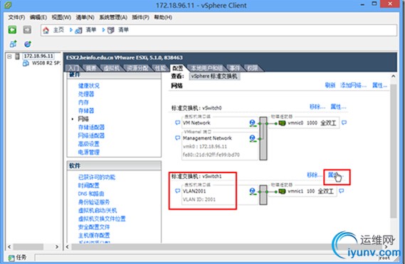

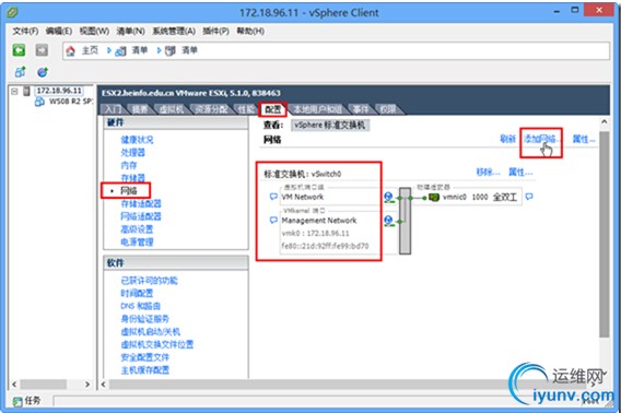

使用vSphere Client连接到VMware ESXi Server,在“配置→网络”中,可以看到,当前只有一个虚拟交换机,并且为该虚拟交换机分配了管理地址172.18.96.11,如图1-2所示。
图1-2 当前网络

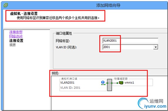

(3)在“端口组属性”选项组中,在“网络标签”处添加第一个可用VLAN的标签,在此添加VLAN2001,在“VLANID”文本框中输入对应的VLAN,在此为2001,如图1-5所示。
图1-5 添加网络标签及选择VLAN

返回到vSphere Client控制台后,可以看到,已经添加了第二个标准交换机,如图1-7所示。在此标准交换机中只有VLAN2001的虚拟机端口组。
图1-7 添加虚拟交换机完成

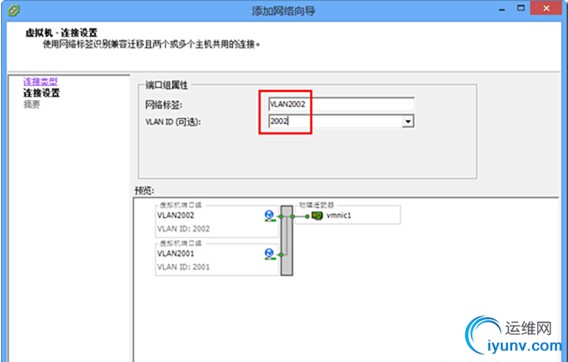

(3)在“端口组属性”中,在“网络标签”中添加VLAN2002,在“VLAN”文本框中输入对应的VLAN2002,如图1-10所示。
图1-10 设置虚拟机端口组名称

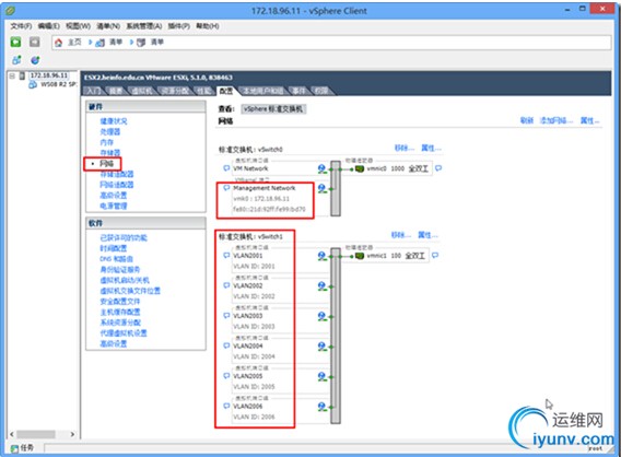

返回到vSphere Client控制台后,可以看到两个虚拟交换机的情况,如图1-14所示。
图1-14 添加完成的虚拟交换机及虚拟机端口组

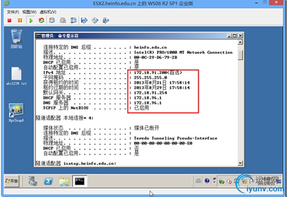

(2)进入虚拟机,查看当前的网络配置,如图1-16所示。可以看到,当前计算机获得的是172.18.91.200的IP地址,这符合表4-1的分配(网络中配置了DHCP服务器)。
图1-16 查看当前IP地址

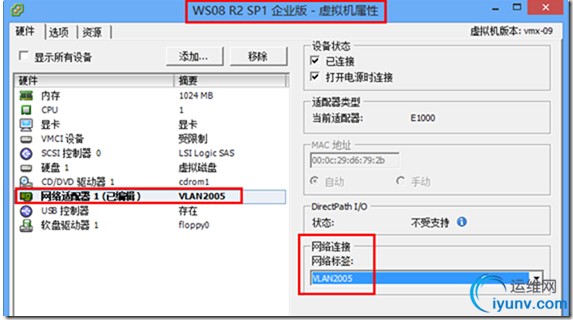

(4)然后将虚拟机的网络改为另一网段,例如VLAN2005,如图1-18所示。
图1-18 修改虚拟机网络属性

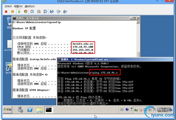

(5)再次进入虚拟机,将网卡禁用再启用,再次进入命令提示符,查看当前地址是否为VLAN2005的地址,并使用ping命令测试,如图1-19所示,从图中看到,测试仍然是成功的。
图1-19 在VLAN2005网段测试
