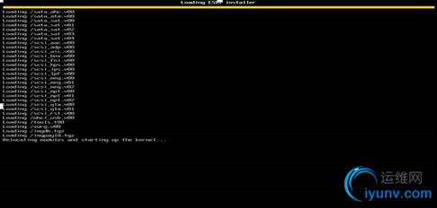

   2、选择ESXi-5.1.0-799733-standard Installer后,系统进入引导并安装ESXi如果系统不支持新的模式安装(即安装成功后启动不了ESXI,可以重新安装),选择以mbr模式安装。安装时按下  shift + O(字母),然后在boot项添加:formatwithmbr。 然后确定安装,出现以下画面:

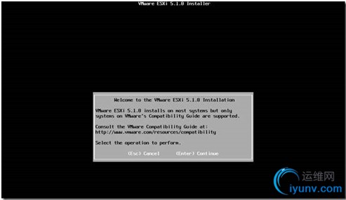

3、之后进入ESXi的欢迎界面,ESXi5.0能支持大部分的硬件系统,只有少部分的硬件不被支持。按“Enter”键继续。

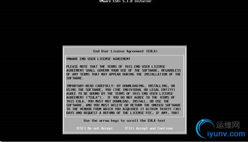

  4、在用户授权使用协议页面中,按“F11”键接收许可协议

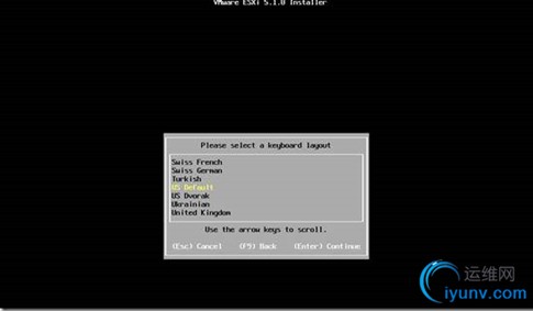

6、选择主机的键盘类型(一般为默认)。安装后可在直接控制台中更改键盘类型。

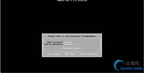

7、输入主机的根密码。可以将密码留空,但为了确保第一次引导系统时的安全性,请输入密码。安装后可在直接控制台中更改密码。

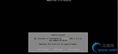

8、按F11键开始安装。

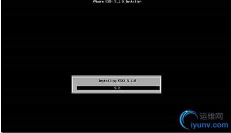

9、ESXi正在安装中。

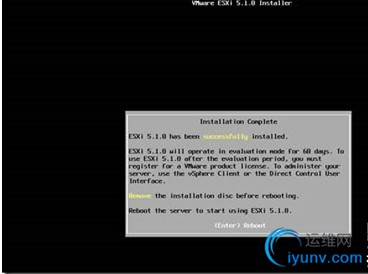

10、安装完成后,取出安装 CD、DVD 或 USB 闪存驱动器。按 Enter 重新引导主机。

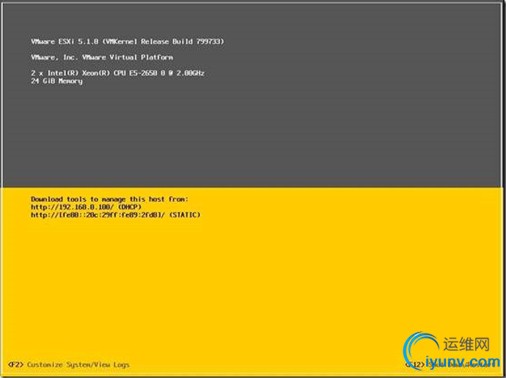

11、安装完成重启后,就会进入ESXi5.1的控制台,可以对主机进行简单的设置。在控制台窗口中看到服务器的信息,比如服务器的CPU、内存的信息,网络IP信息。如果要访问这台主机,可以在浏览器中输入IP地址。刚安装好时,由于网络中有DHCP服务,所以ESXi5.1系统会被分配到一个IP地址。如果网络中没有DHCP,则ESXi不会获得IP地址。值得注意的是,在ESXi5.1中,首次支持IPv6的地址。

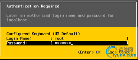

1、在ESXi5.1的控制台按F2键,在弹出的登录界面里输入root的密码。

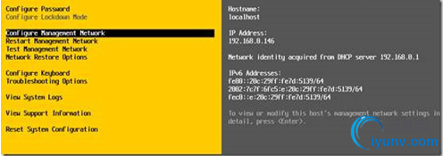

2、此时进入ESXi 5.1的简单设置界面,在此界面中选择配置管理网络并按 Enter。

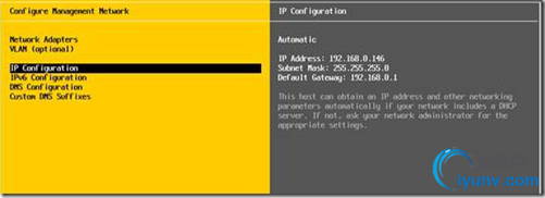

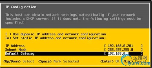

3、选择 IP 配置并按 Enter。
4、选择设置静态 IP 地址和网络配置。输入 IP 地址、子网掩码和默认网关,然后按 Enter。(我选用的是动态IP地址,因为我这的网络地址似乎是固定分配的,基本上不变)。如果没有联网,可以设置内部静态IP地址。

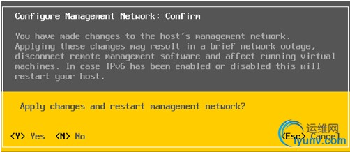

6、按Esc返回主菜单,在返回过程中,由于进行了网络设置,所以会提示是否重启网络,重启网络后设置立即生效。这里选择Yes。

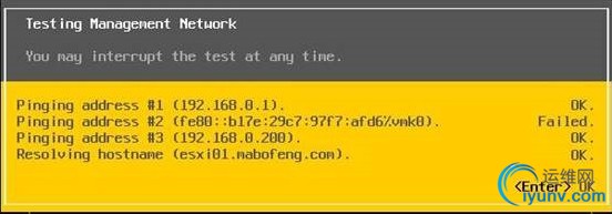

9、设置完成后,可以使用ESXi5.1控制台上的网络测试。
   设置ping的网关,DNS等IP地址。按Enter进行ping测试。
   测试完成后会返回是否正常通信,由于没有设置IPv6网络,所以测试IPv6地址时失败。

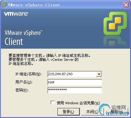

     vSphere Client的安装与普通windouws应用程序一样很简单,这里不多说了。           安装好后,连接ESXI服务器。
  输入ESXI的IP地址,然后输入用户名root,以及安装ESXI时设定的密码,点击登录。

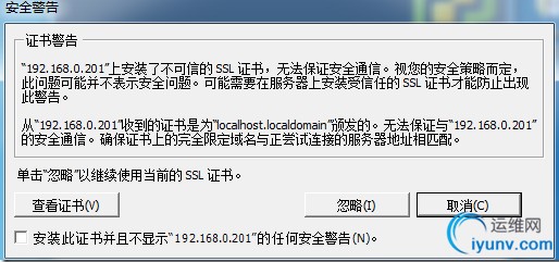

    要忽略出现的安全警告,请单击忽略。出现安全警告消息的原因是 vSphere Client 检测到由 ESXi 主机或 vCenter Server 系统签名的证书(默认设置)。

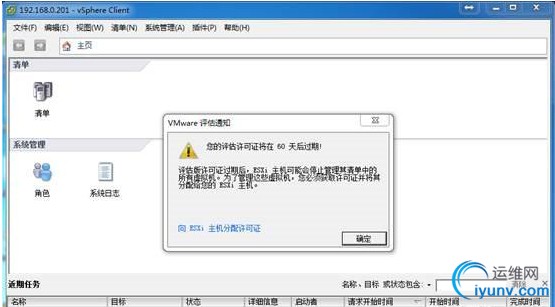

    ESXi 安装版本始终以评估模式安装。ESXi Embedded 由硬件供应商预安装在内部 USB 设备上。它可能处于评估模式或已预授权。评估期为 60 天,即使您以许可模式而并非评估模式启动,该评估期也会在您打开 ESXi 主机时开始计算。在 60天评估期中的任意时刻,均可从许可模式转换为评估模式。要充分利用这 60 天的评估期,应在第一次打开主机电源后尽快转换为评估模式。在评估模式中,即使 vMotion、HA、DRS 和其他功能未获许可,也可以使用这些功能。
