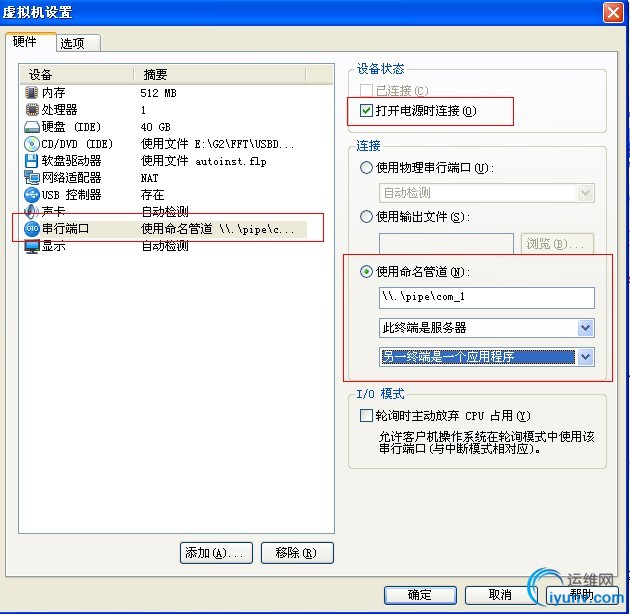

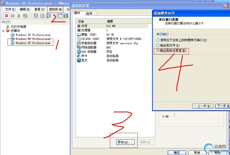

  由于是虚拟的PC,并且调试需要一个串口,因此利用虚拟机的虚拟特性,定制一个虚拟串口。
  闭虚拟机,来到VMWare之后选择对应的虚拟机,对齐进行设置。

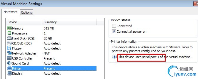

  注意:如虚拟机中在添加新的串口前已经存在串口了,那么要把原有的串口Remove掉(特别是有些打印会占用串口),否则会导致windbg.exe与虚拟机连接不上。
  使用“虚拟串口”使其建立一条虚拟的串口,一端是虚拟PC的串口COM1,另一端是Window上的管道

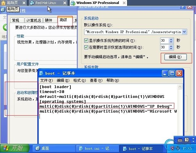

  另外,在虚拟机中找到启动配置文件boot.ini,去掉这个文件的只读属性,用记事本打开Boot.ini。
  在我的虚拟系统中C盘下找不到boot.ini文件,后来从网上得到了解决。解决方法是:
  打开电脑属性——高级——启动与故障恢复——在系统启动栏目下选择手动编辑,就打开boot.ini了。
  注意:\WINDOWS的前面没有空格,否则启动会出现下面错误:

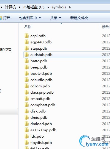

  如上图如果我们勾选了Reload,那么相当于输入了.reload命令,这时开始下载:
  表示从网上下载系统对应的符号表到C盘的symbols目录下,只有需要的时候才会下载;对于已经下载的以后就直接用这个文件夹里面的符号表了。
  当然实际调试驱动时还要加上自己驱动对应的符号表。当然也可以把系统的Symbols从微软的网站上一次性打包下载下来再解压到C盘的Symbols文件夹。从http://msdn.microsoft.com/en-us/windows/hardware/gg463028可以下载到系统对应的符号表(注意是和虚拟机对应的系统版本)
