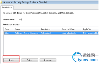

2、为虚拟机所在驱动器添加权限
上面的图示表明D盘VM文件夹下的权限仅仅robinson.cheng域用户有完全控制的权限
同样,从上面的图中也可以看出D盘之下的所有内容也只有robinson.cheng域用户有完全控制的权限
我们下面为D盘添加新的权限,如果仅仅修改VM文件夹的权限是不够的。
点击change permision

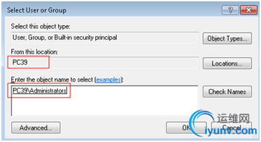

点击add,选择locations,指定为当前的计算机名,同时通过advanced按钮寻找到Administrators组,最终结果如下:
为刚刚加的administrator组添加full control完全控制权限
接下来一路点击Ok即可。再次添加data store成功。
