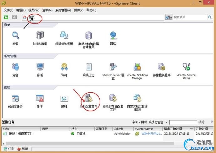

5.创建这台主机的hostprofile文件。
点击"主页"——"主机配置文件"

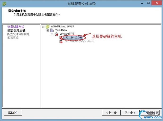

打开界面后,然后穿件主机配置文件。
选择从现有的主机中创建配置文件。
然后下一步,之后选择完成。
然后等待创建完成。

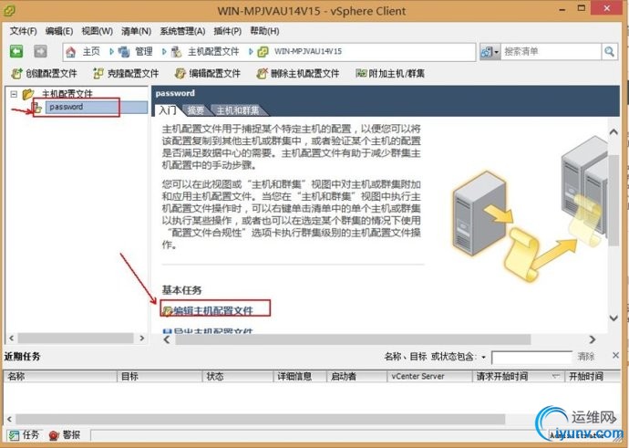

然后选择刚创建的配置文件,然后在右面的"基本任务"编辑主机配置文件。
在左侧的"安全配置"——"管理员密码",然后在右侧的"管理员密码应该是什么"——"配置固定的管理员密码",然后在下面会出现输入新的密码和确认密码。最后确定就ok了。
