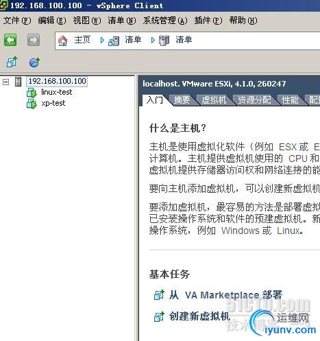

  vSphere Client就是用来管理虚拟机的客户端,安装在管理主机上,ESXi大部分的操作是在vSphere Client之下完成的。在安装好ESXi之后,用浏览器连入安装好的ESXi,打开浏览器,在地址栏输入“http://xxx.xxx.xxx.xxx”(安装ESXi的服务器IP地址),进入之后点击下载vSphere Client,在以前的版本中叫vCenter Client,这里很迷糊了一阵,在百度上查了半天才弄明白,想找个图补一下。vSphere Client下载回来之后安装,只要依照安装向导逐步安装即可,过程也很简单,没有碰到什么问题。安装完后,双击桌面上的图标进入联机界面,这时问题出现,vSphere Client提示未评估版本,时间是60天,奇怪,不是说ESXi是完全免费的版本吗?怎么会是60天未评估版呢?于是打电话给VMware客服,他居然先问我是不是购买了他们的产品,我说没有,他居然说他们不为使用VMware免费产品的用户提供技术支持,我晕,我急忙说我的问题就一句话很简单,他才答应帮我,原来ESXi虽然是免费的,但是vSphere Client却是收费的,真是JS啊。于是我只好求助百度大神,很简单就查到了vSphere Client的许可证密钥。
  需要注册号的,请联系我。
  找到了许可证密钥,接下来就是在vSphere Client中输入,竟然找了半天才找到在哪里输入,截个图,防止以后再忘了。

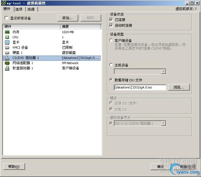

    接下来就是安装虚拟机操作系统,为了快一点体会,我选择在第一台虚拟机上安装XP系统,于是做了一个ISO安装文件,传到服务器上,这时遇到个问题,我需要在虚拟机启动时以光盘引导,却怎么也弄不成,我想进BIOS修改一下,但是按DEL不起作用。经过一番研究,解决方法是:右键点击虑拟机的名字,选择编辑属性,点“CD/DVD驱动器,右边设备状态那的启动时连接打上勾。接下来一路平安无事,XP系统安装完成。

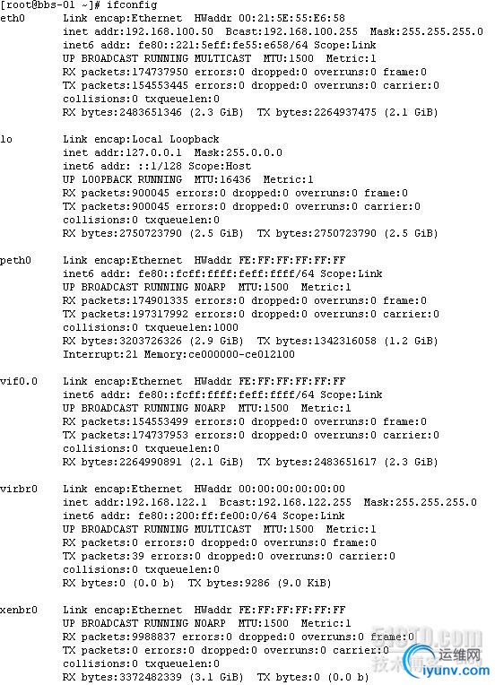

  接下来,配好linuxIP地址,测试网络是否可用,这里遇到了整个学习过程中的最大问题,不知为何,就是连不通网络,ping网络中其他的机器都不通,网关也不通,在虚拟机摘要中看到,IP地址是192.168.122.1,并不是我在虚拟机操作系统中配的192.168.100.192,于是整个测试卡在这个问题上一个星期,没有任何进展。就算是借助于百度,头疼的是竟然不知道该怎么查,而我又不习惯去论坛发贴求助。这个问题困扰了我一个星期,现在终于得到解决,原来red hat 5.x 默认系统安装完成后会有虚拟网卡(vethxvif0.xvirbr0xenbr1等)存在,而虚拟网卡virbr0IP地址默认为192.168.122.1
    问题原来在这里,所以,需要将virbr0卸载掉,从网上查了一下卸载的方法,贴在下面:执行一下这个命令 yum remove libvirt ,用ifconfig -a查看网卡virbr0是否卸载,如果执行yum报错,可以vi /etc/yum/plugincon.d/rhnplugin.conf 然后将文件中的enable=1改成enable=0,目的是先禁用此功能,再执行yum remove libvirt 进行卸载,卸载完成重启机器,虚拟网卡就不存在。
