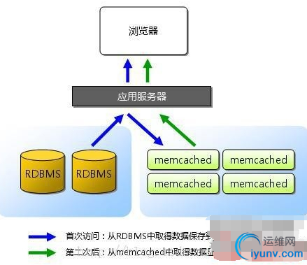

在实际使用中,通常把数据库查询的结果保存到Memcache中,下次访问时直接从memcache中读取,而不再进行数据库查询操作,这样就在很大程度上减少了数据库的负担。
