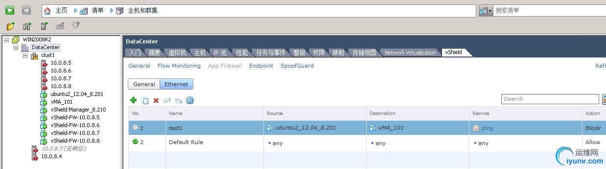

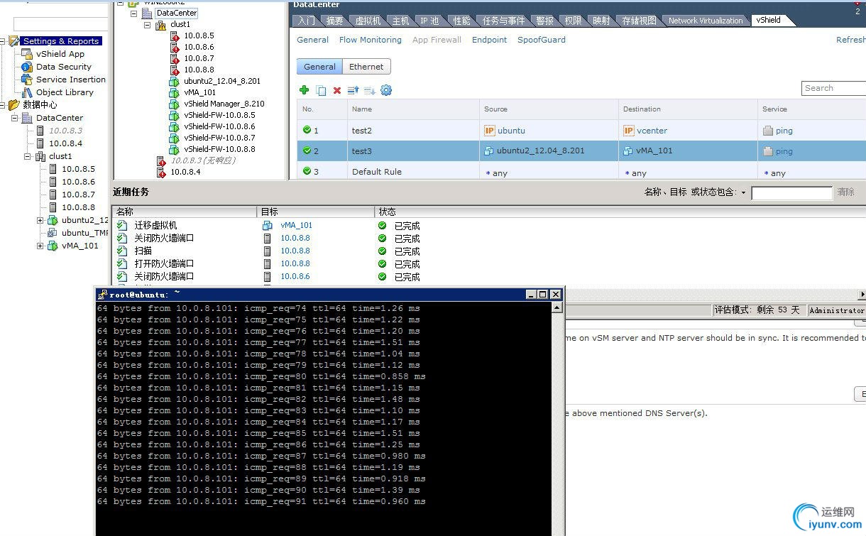

  测试app firewall 能否控制同一主机中不同虚拟机之间的流量:
  1、将虚拟机迁移至同一主机:
  如图,ubuntu与vMA已经在同一主机当中。
  2、做策略,控制ubuntu为源,不允许ping vMA的接口地址。
  如图所示,策略publish后,本来ping是能通的,现在流量被app firewall  block掉了。

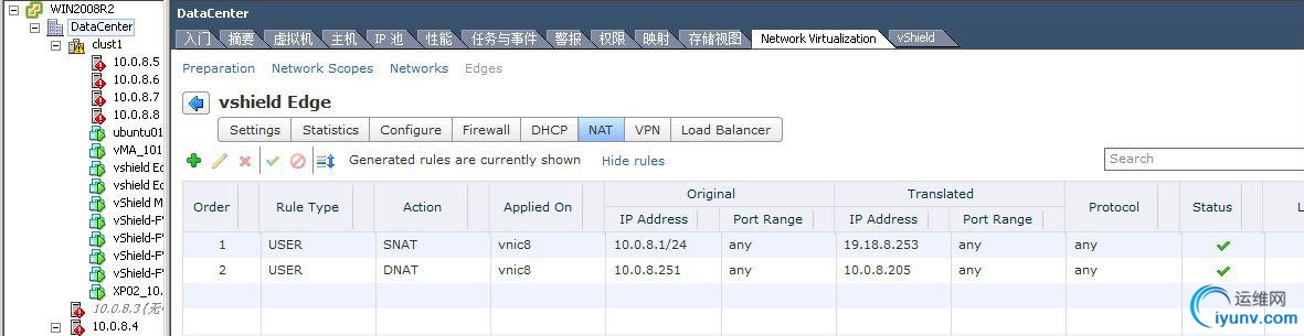

  2.1、function for nat:
  vshield edge 的nat功能可将内部网络地址映射到一个或一组公共外部地址 从而安全访问外部不安全网络或者被外部网络所访问。

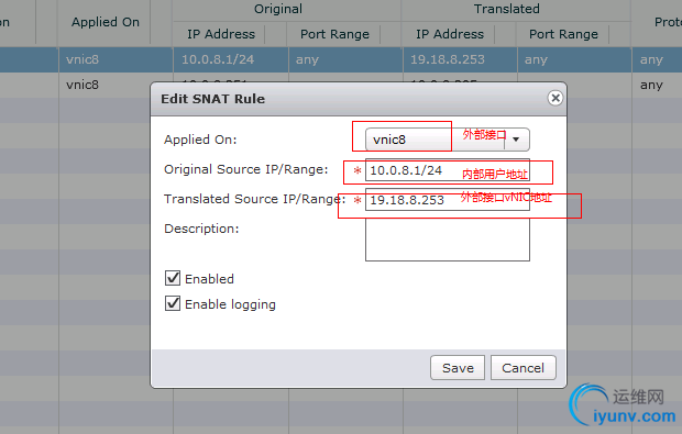

  SNAT:添加SNAT规则,可以创建源NAT (SNAT) 规则将专用内部IP 地址转换为公共IP 地址以用于出站流量。(前提条件:转换后的(公共)IP 地址必须已添加到您要在其上添加规则的vShield Edge 接口。)

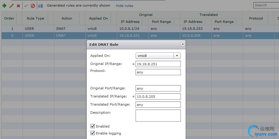

  DNAT:添加SNAT规则,可创建目标(DNAT) 规则将公共IP 地址映射到专用的内部IP 地址。(用于外部访问内部用户的IP映射(前提条件:原始(公共)IP 地址必须已添加到您要在其上添加规则的vShield Edge 接口(可在vShield edge接口上配置多个子ip用于外部对内部的ip映射。)

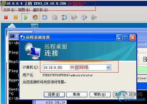

  DNAT应用:(内部用户A的ip地址 10.0.8.205 ,外部ip地址 19.18.8.251,现需要外部用户19.18.8.206通过访问外部地址来远程访问内部用户A,即外部地址19.18.8.251映射到10.0.8.205上。
  2.1.1、添加外部地址19.18.8.251
  2.1.2、添加DNAT记录
  2.13,远程:
