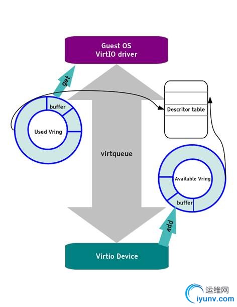

Vring
  virtio_ring 是 virtio 传输机制的实现,vring 引入 ring buffers 来作为我们数据传输的载体。
  virtio_ring 包含 3 部分:
  描述符数组(descriptor table)用于存储一些关联的描述符,每个描述符都是一个对 buffer 的描述,包含一个 address/length 的配对。
  可用的 ring(available ring)用于 guest 端表示那些描述符链当前是可用的。
  使用过的 ring(used ring)用于表示 Host 端表示那些描述符已经使用。
  Ring 的数目必须是 2 的次幂。

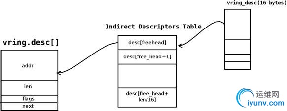

Indirect Descriptors
  有些设备可能需要同时完成大量数据传输的大量请求,设备 VIRTIO_RING_F_INDIRECT_DESC 特性能够满足这种需求。为了增加 ring 的容量,vring 可以指向一个可以处于内存中任何位置 indirect descriptors table,而这个 table 指向一组 vring descriptors,而这些 vring descriptor 分别指向一组 buffer list(如图所示)。当然 indirect descriptors table 中的 descriptor
不能再次指向 indirect descriptors table。单个 indirect descriptor table 可以包含 read-only 和 write-only 的 descriptors,带有 write-only flag 的 descriptor 会被忽略。
图 3.indirect decriptors
  Available Ring
  Available ring 指向 guest 提供给设备的描述符,它指向一个 descriptor 链表的头。Available ring 结构如下图所示。其中标识 flags 值为 0 或者 1,1 表明 Guest 不需要 device 使用完这些 descriptor 时上报中断。idx 指向我们下一个 descriptor 入口处,idx 从 0 开始,一直增加,使用时需要取模:
  idx=idx&(vring.num-1)
图 4.available ring
Used Ring
  Used ring 指向 device(host)使用过的 buffers。Used ring 和 Available ring 之间在内存中的分布会有一定间隙,从而避免了 host 和 guest 两端由于 cache 的影响而会写入到 virtqueue 结构体的同一部分的情况。
  flags 用于 device 告诉 guest 再次添加 buffer 到 available ring 时不再提醒,也就是说 guest 添加 buffers 到 available ring 时不必进行 kick 操作。
  Used vring element 包含 id 和 len,id 指向 descriptor chain 的入口,与之前 guest 写入到 available ring 的入口项一致。
  len 为写入到 buffer 中的字节数。
