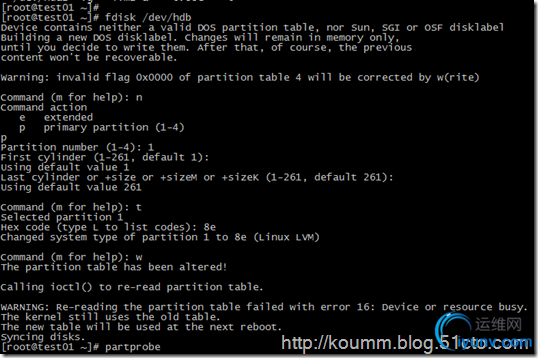

2.  配置LVM扩展磁盘
  (1) 分区
  (2) 扩展lvm逻辑卷。

  (2) 开始分区
  [iyunv@test01 ~]# fdisk /dev/hda
  过程如下,将扩展的空间分成一个区。
  查看现在磁盘空间
  (3) 开始创建物理卷,加入卷组,扩展逻辑卷。

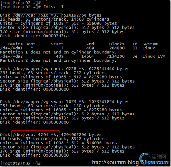

2.  给oeltest02虚拟机在线添加磁盘
  (1)  查看现有磁盘
  [iyunv@node1 data]# virsh domblklist oeltest02

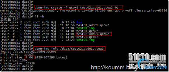

  (2) 创建一块qcow2虚拟磁盘
  [iyunv@node1 data]# qemu-img create -f qcow2 test02_add01.qcow2 4G
  (3) 在线添加这台qcow2虚拟磁盘
  # virsh attach-disk oeltest02 /data/test02_add01.qcow2 vdb --cache=none --subdriver=qcow2
  (4) 进入oeltest02虚拟机查看添加磁盘情况
  [iyunv@node1 data]#
[iyunv@node1 data]# virsh console oeltest02
连接到域 oeltest02
Escape character is ^]
  Oracle Linux Server release 6.3
Kernel 2.6.32-279.el6.x86_64 on an x86_64
  test02 login: root
Password:
Last login: Thu Sep 12 00:46:27 on ttyS0
[iyunv@test02 ~]#
  [iyunv@test02 ~]# fdisk –l
  即可看到刚才添加的磁盘已经被虚拟机适别到了。
  可以看到有两个scsi存储设备。
  注:再次说明只有RHEL/CentOS/OEL6.x版本在线添加磁盘,虚拟机直接可以在线识别。
