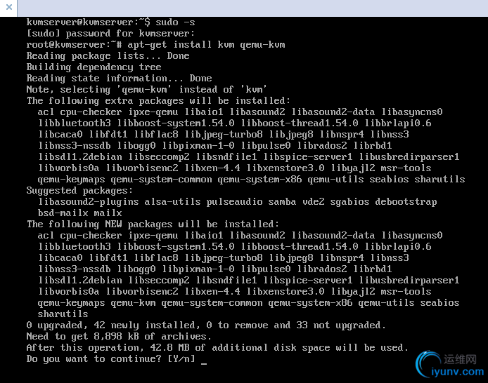

安装kvm和qemu-kvm
Apt-get install kvm qemu-kvm    效果如下

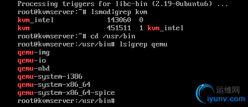

      安装完成后测试模块加载是否正常

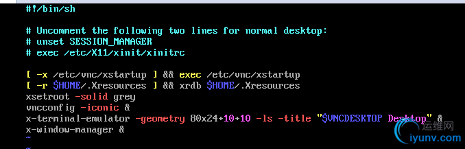

      关闭服务,修改配置文件
      配置文件如下
      修改后如下

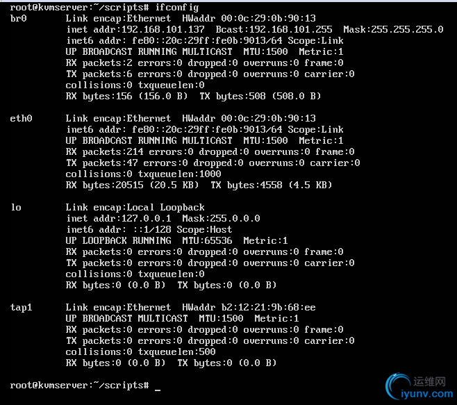

       能看懂上面脚本的童鞋也可以直接修改配置文件,脚本运行的每次虚拟机重启后都要执行一遍。然后用root用户给脚本附加可执行权限,然后以root权限执行
      如果发生错误可以使用rollback.sh脚本回退,这个脚本在switch_br0.sh执行时会自动生成,当然也要用root附加可执行权限,如果switch_br0.sh执行成功会有如下提示
      用ifconfig和brctl查询网络信息

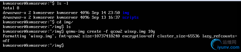

      创建虚拟磁盘

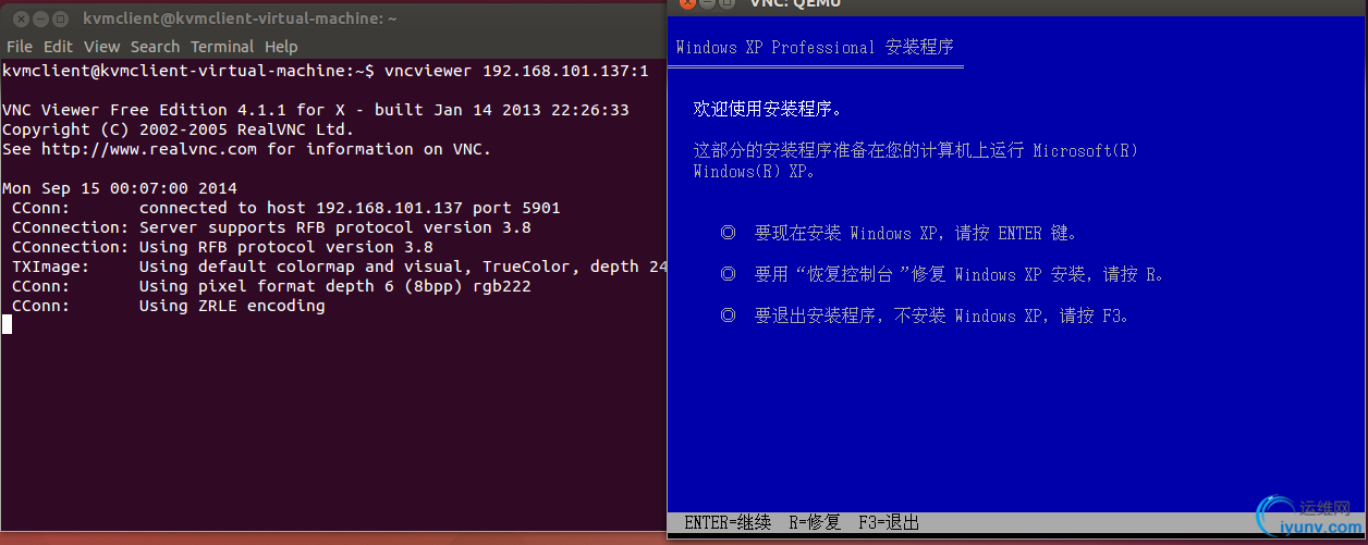

      在虚拟磁盘上安装操作系统,并启用qemu控制台管理虚拟机,使用VNC作为远程桌面,(这个命令好像不能写在脚本里面执行,否则会出现安装操作系统的时候提示只有1M大小磁盘空间)
qemu-system-x86_64 –hda ~/img/win_xp.img –m 512 –boot d –cdrom /dev/cdrom –net nic,vlan=0 –net tap,ifname=tap1,script=no –vnc :1 -usbdevice tablet -monitor stdio    在client侧使用VNC远程连接
vncviewer 192.168.101.137:1 DSC00018.jpg
      然后在vnc:qemu窗口中完成操作系统的安装,安装完成后,可以在client的VNC图形界面里关闭guest,或者在server的qemu命令提示行出输入system_powerdown来关闭guest
