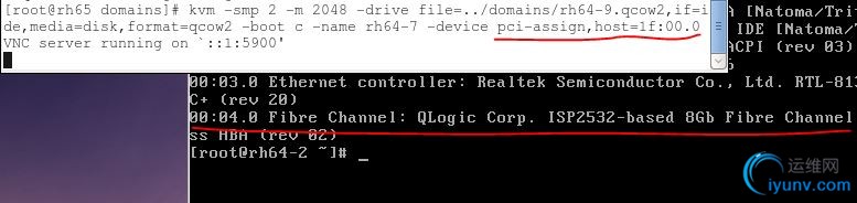

1.3 在 RedHat Linux 6 上使用 qemu-kvm 分配一个光纤卡给虚机
除了步骤(4),其他步骤同上面。

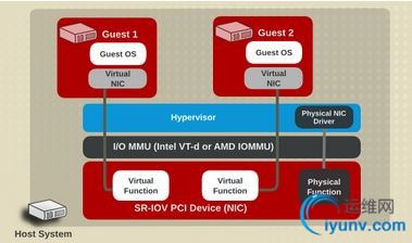

    VT-d 的性能非常好,但是它的物理设备只能分配给一个客户机使用。为了实现多个虚机共享一个物理设备,并且达到直接分配的目的,PCI-SIG 组织发布了 SR-IOV (Single Root I/O Virtualization and sharing) 规范,它定义了一个标准化的机制用以原生地支持实现多个客户机共享一个设备。不过,目前 SR-IOV (单根 I/O 虚拟化)最广泛地应用还是网卡上。  SR-IOV 使得一个单一的功能单元(比如,一个以太网端口)能看起来像多个独立的物理设备。一个带有 SR-IOV 功能的物理设备能被配置为多个功能单元。SR-IOV 使用两种功能(function):
  • 物理功能(Physical Functions,PF):这是完整的带有 SR-IOV 能力的PCIe 设备。PF 能像普通 PCI 设备那样被发现、管理和配置。
  • 虚拟功能(Virtual Functions,VF):简单的 PCIe 功能,它只能处理I/O。每个 VF 都是从 PF 中分离出来的。每个物理硬件都有一个 VF 数目的限制。一个 PF,能被虚拟成多个 VF 用于分配给多个虚拟机。
Hypervisor 能将一个或者多个 VF 分配给一个虚机。在某一时刻,一个 VF 只能被分配给一个虚机。一个虚机可以拥有多个 VF。在虚机的操作系统看来,一个 VF 网卡看起来和一个普通网卡没有区别。SR-IOV 驱动是在内核中实现的。 网卡 SR-IOV 的例子: DSC00011.jpg DSC00012.jpg

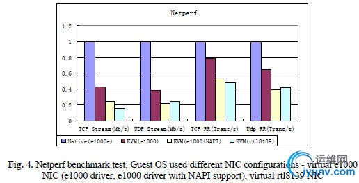

纯模拟网卡和物理网卡的比较:
(来源:Evaluating and Optimizing I/O Virtualization in Kernel-based Virtual Machine (KVM), Binbin Zhang, Xiaolin Wang, Rongfeng Lai, Liang Yang, Zhenlin Wang,Yingwei Luo, Xiaoming Li)
(测试环境:两台物理服务器 HostA 和 HostB,都使用GB以太网。HostA 使用 82566DC 网卡,HostB 使用 82567LM-2 网卡,一台虚机运行在 HostB 上,使用 KVM-76.)
结论:
  • 纯模拟网卡的性能只有物理网卡的四成到六成
  • 纯模拟网卡的 UDP 性能比 TCP 性能高 50% 到 100%
  • 在虚拟网卡上使用 NAPI,不但不会提高性能,反而会是性能下降
  • e1000 的性能比 rt18139 的性能高不少(为什么 RedHat Linux KVM 上默认的网卡是 rt18139 呢?)

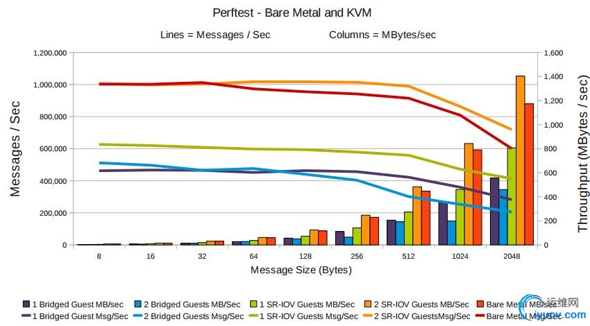

物理机与使用 SR-IOV 的 KVM 的网络性能对比:
(来源:同上)
