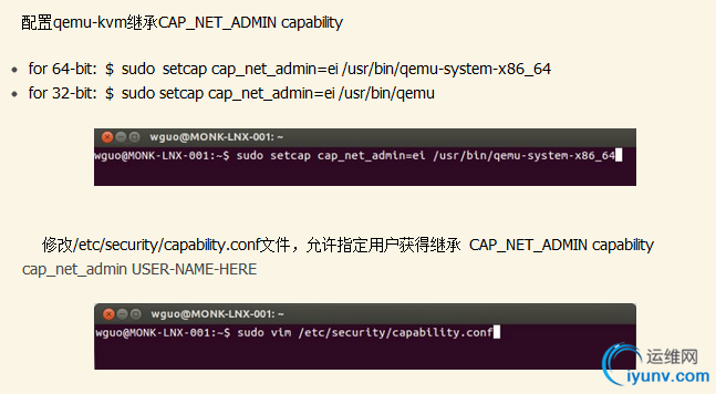

bridge_maxwait 0 网上有篇文章中提到,还需要配置qemu-kvm继承CAP_NET_ADMIN capability,如下图所示:
不太明白是什么意思,只是照着做了。
