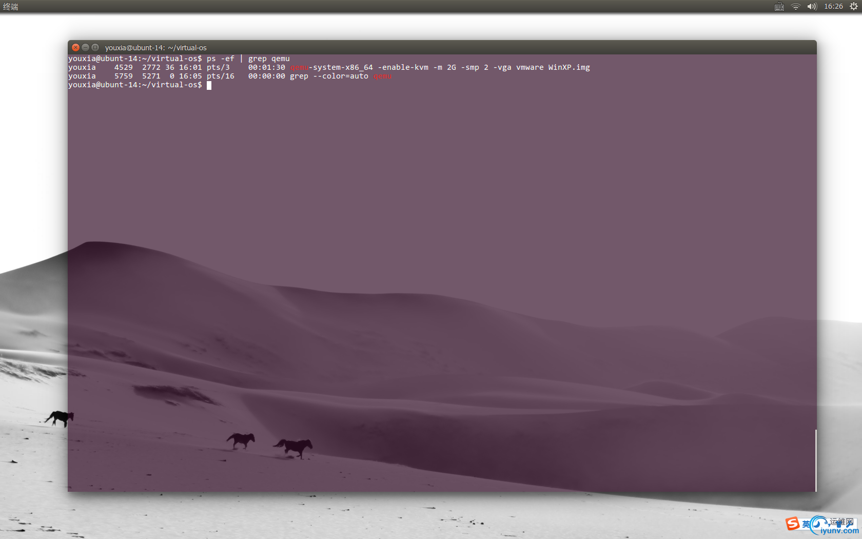

  写到这里,已经可以看出KVM的使用是很简单的了。下面,我使用KVM运行一下上一篇中安装的WinXP操作系统,体验一下QEMU经过KVM加速后的运行效率。使用如下命令运行使用KVM加速的QEMU:
  可以看出,使用KVM加速后,虚拟机中的WinXP运行速度提升了不少,开机只用了34秒。我将分辨率调整为1366*768,图形界面运行也很流畅,不管是打开IE浏览器还是Office办公软件都没有问题,再也没有出现CPU使用率飙升到100%的情况。如果用 ps -ef| grep qemu 命令查看一下,发现kvm命令运行的还是qemu-system-x86_64程序,只不过加上了-enable-kvm参数,如下图:

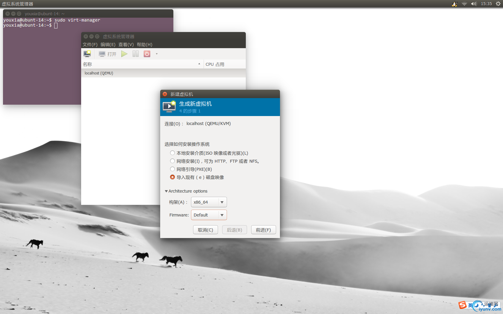

  另外,对于桌面用户来说,有一个好用的图形化界面也是很重要的。虽然QEMU和KVM自身不带图形界面的虚拟机管理器,但是我们可以使用第3方软件,比如virt-manager。只需要使用 sudo apt-get install virt-manager 即可安装该软件。该软件依赖于libvirt,在安装过程中也会自动安装。运行virt-manager的效果如下图,注意必须使用sudo运行,因为该软件需要超级用户权限:
  该软件可自动识别系统中的虚拟机环境是QEMU+KVM还是Xen。新建一个虚拟机,由于之前安装过一个WinXP系统,所以选择导入现有硬盘镜像。点下一步后,出现如下界面:
