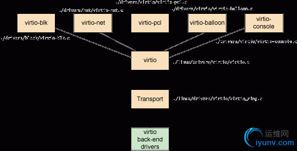

[size=0.76em]除了前端驱动程序(在来宾操作系统中实现)和后端驱动程序(在 hypervisor 中实现)之外,virtio 还定义了两个层来支持来宾操作系统到 hypervisor 的通信。在顶级(称为 virtio)的是虚拟队列接口,它在概念上将前端驱动程序附加到后端驱动程序。驱动程序可以使用 0 个或多个队列,具体数量取决于需求。例如,virtio 网络驱动程序使用两个虚拟队列(一个用于接收,另一个用于发送),而 virtio 块驱动程序仅使用一个虚拟队列。虚拟队列实际上被实现为跨越来宾操作系统和hypervisor 的衔接点。但这可以通过任意方式实现,前提是来宾操作系统和 hypervisor 以相同的方式实现它。
[size=0.76em]图 3. vital 框架的高级架构
[size=0.76em]如 图 3 所示,分别为块设备(比如磁盘)、网络设备、PCI 模拟和 balloon 驱动程序列出了 5 个前端驱动程序。每个前端驱动程序在 hypervisor 中有一个对应的后端驱动程序。
