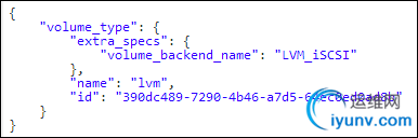

3. 查询卷类型
经过上面的操作,查询卷类型时的返回应该如下:

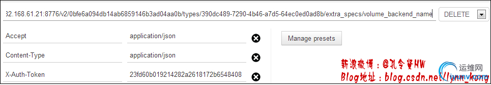

4. 删除extra_specs
这里需要注意的是URL中最后面部分就是要删除的extra_specs的key。
