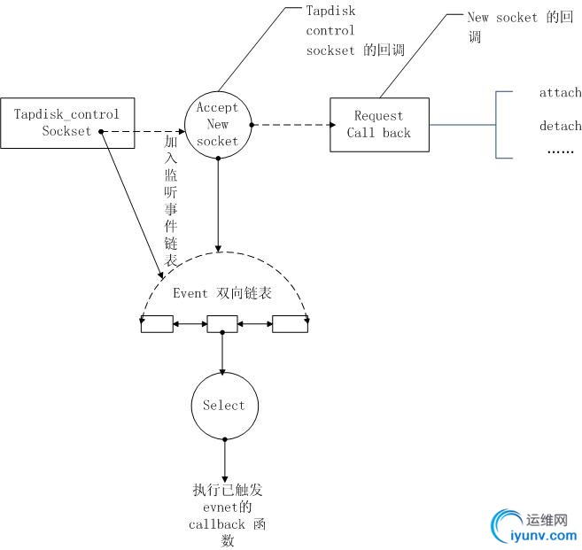

首先对tapdisk2进程进行一下简单的介绍,因为几乎所有的操作都离不开这个进程。针对每个虚拟机磁盘,dom0会在用户态分别为磁盘创建一个tapdisk2进程,该进程主要负责虚拟机磁盘和dom0内核之间的数据和命令的交互。总的说来,它是一个单线程处理流程,以“监听-处理”的运行方式循环进行。基本流程图如下:
  图中的 “accept new socket”和 “request call back”是两个回调过程,中间的虚线箭头由“回调注册者”指向“回调过程”,但回调函数具体执行是在select后才会执行。
  Tapdisk2 大体框架的“监听-处理”基本没有什么复杂的地方,就是tcp ip 绑定-监听-处理新请求的老套路,后面对于新请求的处理才是它的主要工作。对于新的请求,也会产生一些新的fd ,这时tapdisk2 会将新fd 生成一个event插入到evnet链表,这样,全部的事情都由一个单一的select 负责调度完全。
  图中没有标出对异步IO的初始化过程,在tapdisk2 代码中由tapdisk_server_init_aio函数完成,这个过程仅仅是初始化一个异步IO的环境。Tapdisk2 用的是linux aio 异步IO接口。
  当外部控制向tapdisk2 control socket 发起连接时,select监测到并回调 accept过程,连接一个新的socket ,并将新socket 加入select 对象中。当命令从新socket传递过来时,select 监测到并回调 request callback 过程,执行相应的命令,最后从socket返回结果,执行关闭新socket 等回收过程,如此便完成了一次命令的交互过程。
2       共享环

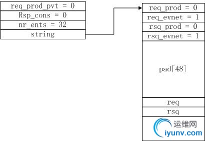

  此时共享环的结构图如下:
2.2.2    初始化前端环:
  前端环还是在内核中,紧接着共享环之后被初始化,位于函数blktap_ring_mmap中。
  SHARED_RING_INIT(sring);
  FRONT_RING_INIT(&ring->ring, sring,PAGE_SIZE);
  #define FRONT_RING_INIT(_r, _s, __size) do {                       \
  (_r)->req_prod_pvt = 0;                                        \
  (_r)->rsp_cons = 0;                                               \
  (_r)->nr_ents = __RING_SIZE(_s, __size);                        \
  (_r)->sring = (_s);                                                 \
  } while (0)
  上面的_r 就是下面的结构体:
  struct __name##_front_ring {                                      \
  RING_IDXreq_prod_pvt;                                     \
  RING_IDXrsp_cons;                                            \
  unsignedint nr_ents;                                     \
  struct__name##_sring *sring;  ---> 就是指向上面的共享环                            \
  此时前端环和共享环的关系图如下:

  上面的(ring->fe_ring.rsp_prod_pvt -ring->fe_ring.sring->rsp_prod) 又是老套路了,用前端环响应生产者的索引减去之共享环响应生产者的索引,二者差&#20540;就是新生成出的响应,调用RING_PUSH_RESPONSES推入共享环,最后调用环命令BLKTAP_IOCTL_KICK_FE,在内核中进行处理。其实RING_PUSH_RESPONSES只是更新一下共享环响应生产者索引的位置,并没有真正做事,内核处理BLKTAP_IOCTL_KICK_FE消息时根据这个索引来真正处理响应。
  前面说过异步IO完成时内核回调tapdisk_vbd_complete_td_request 函数,它肯定也是ring->fe_ring.rsp_prod_pvt 和 pending_requests 的更新者,不然这两个变量就看不到更新者了。再来看看tapdisk_vbd_complete_td_request 函数,它最后调用tapdisk_vbd_move_request函数,将已经完成的IO请求从pending_requests移除到completed_requests或failed_requests(取决于成功或者失败),但是没有看到更新ring->fe_ring.rsp_prod_pvt的地方。难道我们忽略了什么?

  我们终于看到了ring->fe_ring.rsp_prod_pvt的更新者,这里用RING_GET_RESPONSE取出共享环中元素的地址,然后将rsp 中的内容拷贝到环中,又是老套路了,再次说明tapdisk_vbd_check_state函数的名称取的一点也不恰当。
