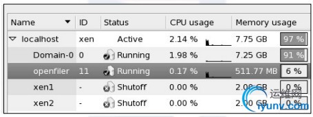

当正常运行启动后,选择Applications→System Tools→Virtual Machine Manager启动虚拟机管理器会看到Openfiler自动加入图形化的管理界面中,如图2-45所示。
图2-45   Openfiler虚拟机
