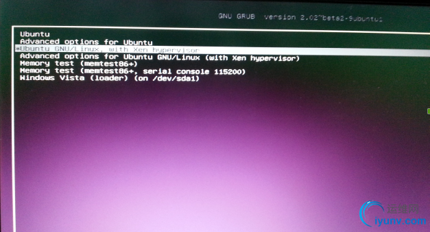

然后执行下面这条命令:
sudo apt-get install xen-hypervisor-amd64
等待,结束后重启电脑.
如果你的uabntu是14.04版本,则开机会出现以下界面(没有出现的见后面说明): DSC0000.jpg
选择
Ubantu Gnu/linux, with Xen hypervisor

如果 你的电脑开机界面没有出现 上述所说的Ubantu Gnu/Linux with Xen hypevisor
则先进入原来的ubantu系统,依次执行以下两条命令:
sudo sed -i 's/GRUB_DEFAULT=.*\+/GRUB_DEFAULT="Xen 4.1-amd64"/' /etc/default/grub
sudo update-grub
然后重启.

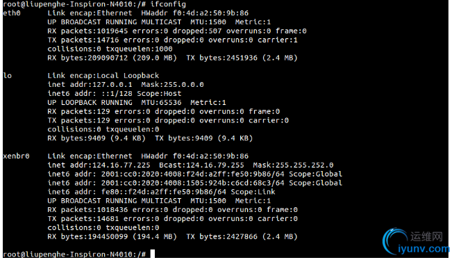

  执行以下命令重启网络:
sudo ifdown eth0 && sudo ifup xenbr0 && sudo ifup eth0
执行完毕后,在终端输入
ifconfig
出现以下结果则表示配置成功.
OK,到此结束,祝你顺利!
