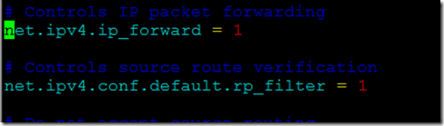

[iyunv@mail ~]# vim /etc/sysctl.conf 打开linux数据包转发功能
[iyunv@mail ~]# sysctl -v
[iyunv@mail ~]# iptables -t nat -A POSTROUTING -s 192.168.220.0/24 -o eth1 -j SNAT --to 192.168.101.199

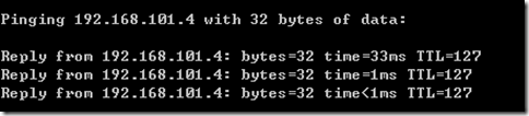

测试xp与2003连通性

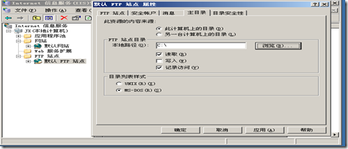

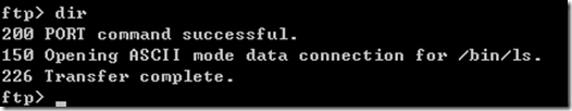

在2003上建立webftp站点
[iyunv@mail ~]# modprobe ip_nat_ftp

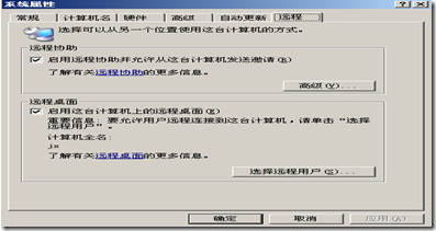

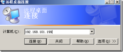

实现外网对内网的远程登录
[iyunv@mail ~]# iptables -t nat -A PREROUTING -i eth1 -p tcp --dport 3389 -j DNAT --to 192.168.220.20

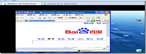

[iyunv@mail ~]# date 091715002012上班时间拒绝baidu
[iyunv@mail ~]# date 091722002012下班时间可以访问
