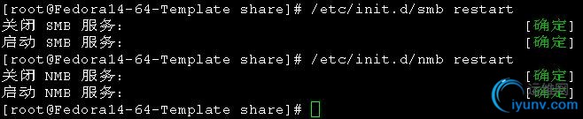

  1.     在该服务器中某一台Linux的机器中,安装samba。PS:为了用作OS的仓库。至于怎么安装samba,以及如何配置,网上教程一面面,再此不再赘述。

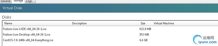

  2.      在XenCenter中创建New Storage Repository(SR),选择Windows FileShare(CIFS)。在Share Name中,填写刚才创建的samba服务器。如果有用户名以及密码,填好,就OK了。
  如图所示:可以在Xen中,通过创建的SR,来安装OS,就不用刻盘那么麻烦了。

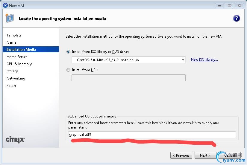

  1.      创建new vm,选择模板。但是Template没有CentOS7.0这可咋么办啊~
  没办法,只有用CentOS6.0来强行安装CentOS7.0了。完成一系列的安装引导之后,就开始安装了。What,竟然是console模式安装,OK,依着安装指导一步步来,终于安装完了,重启之后,应该就…死机了。错误提示是drive还是什么的有问题,不能重启成功。
  Cenos7.0安装 不成功,再来试试安装Fedora20吧。PS:Fedora20也是目前Fedora家族中的最新的版本呦。由于Fedora和Redhat有着密不可分的关系,我们就用Red Had6.0模板进行安装。
  哎,不出意料,安装出错。
  错误信息:INVALID_SOURCE-Unable to access a required file in the specifiedrepository:file:///tmp/cdrom-repo-PDFMLV/isolinux/vmlinuz
  安装不成功呢,只能寻求解决之道。
  1.      更新XenOS版本。我安装的是XenOS6.0,最新的XenOS已经是Xen6.2了。也许最新的XenOS6.2中,会添加了CentOS7.0的模板也说不定呢。而且Xen6.0还需要申请License,虽然Free,但是还是比较麻烦。XenOS6.2已经完全开源免费,
不需要什么License了。
  PS:更新XenOS,在XenCenter,Tools下,选择Rolling pool upgrade,就可以了。
  但是,到网上看了一下,在XenOS6.2中,安装CentOS7.0,好像也有同样的问题,所以就不折腾了。
  方法一,扑街
  2.      通过google,偶尔发现一个人提到,在Advanced OS boot parameters,使用自己的启动脚本。
  但是,由于网络不通(虽然我将脚本放到本地的Webserver上,但还是网络不通,放弃了)
  3.      还有一种说法,是由于DVD启动的原因,在Xen的cli中进行改动。但是,我没有尝试,因为,我已经在这之前,用更加方便简洁的方法解决了。
  问题解决,而且同时解决了CenOS7.0和Fedora20的安装失败
  果然,果然还是和安装是选择的Template有关。在安装选择Template时,还有这么一个选项,Other install media,介绍是这样的:
  只要选择这个Template,就可以成功安装CentOS7.0和Fedora20了。O(∩_∩)O哈哈哈~
  抗战成功了。。
