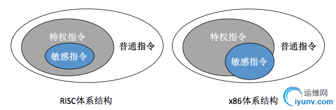

x86体系是导致半虚拟化技术产生的重要原因。因为x86指令系统中存在部分敏感指令不是特权指令。什么意思呢?下面来从特权指令和敏感指令的角度进行解释:
  • 特权指令
特权指令是一些操作和管理关键系统资源的指令,这些指令只有在最高特权级上才能够运行。如果在非最高特权级上运行,特权指令会引发一个异常,处理器会陷入到最高特权级,然后由系统软件处理。但是并不是所有的特权指令都会引发异常(x86指令系统中的特权指令会有这种问题),最关键的是这些特权指令在不同的特权级上运行的结果会不一样,甚至可能会被直接忽略。
  • 敏感指令
传统的机器只有特权指令和普通指令两种概念,而在有虚拟化的机器上则还有一个独特的概念:敏感指令。敏感指令是指在虚拟化时必须要在最高特权级运行的指令。在RISC体系中,所有的特权指令都是敏感指令,因此可以支持完全虚拟化。但是在x86体系的虚拟化中,部分敏感指令并不是特权指令,那么这些非特权指令的敏感指令在系统运行过程中就不会引发异常,也就无法被捕获并在最高特权级执行。而这些敏感指令在非最高特权级下运行和在最高特权级下运行会有不同的结果,这对于一个要求性能可靠的计算机不能绝对容忍的。因此,半虚拟化技术,以Xen为先例,主要解决的就是这个问题——如何捕获非特权指令的敏感指令。

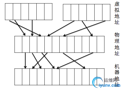

上述多次提到虚拟地址到物理地址的三层地址转换,到底这是一种什么样的机制呢?
在传统的系统中,MMU完成虚拟地址到物理地址的转换。操作系统运行需要一段连续的物理地址,用它来映射虚拟地址。但是在Xen中,多个Guest共享整个机器的物理地址。因此,Xen需要让所有操作系统看到一个属于它们自己的连续的物理地址。于是Xen在虚拟地址和机器地址之间引入一层中间地址——客户物理地址。这让Guest OS感觉自己的物理地址是从0开始的连续的地址,然而Xen将这层中间地址真正映射到机器地址却可以是不连续的。这样就保证了所有的物理内存可以被分配给不同的GuestOS了。下图就是三层地址转换示图。

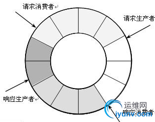

前端驱动和后端驱动之间I/O请求的传递是通过Xen内部的一个环形队列(I/O环)来实现的,其结构如下图所示。I/O环实际上是Xen提供的一块供DomU和Dom0(IDD)访问的共享内存。
DSC0008.jpg 针对大量DMA数据在DomU和Dom0(IDD)之间的高效传递需求,Xen提供了授权表(Grant Table)机制。每个Domain都有一个授权表,用以指明其内部哪些页面可以被哪些Domain所访问。而Xen内部存在一个活动授权表(Active Grant Table)用于缓存来自各Domain授权表的活动表项内容。
当DomU中的Guest OS需要进行DMA操作时,前端驱动会为对应的数据页面生成一个授权描述(Grant Reference, GR)并将授权描述和请求一起放入I/O环。当Dom0(IDD)从I/O环中取出请求时,将根据授权描述,向Xen请求锁定该页面。Xen接收到请求后,在活动授权表或GuestOS的授权表中确认是否已授权特权域访问该页面,通过检查后,表明该页面可安全地进行DMA操作。Dom0(IDD)在接收到Xen的响应后即可开始向真实硬件发送DMA请求了。
