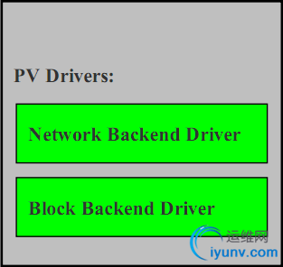

1.3.2   Domain 0
         Domain 0 是经过修改的Linux内核,是运行在Xen Hypervisor之上独一无二的虚拟机,拥有访问物理I/O资源的特权,并且可以与其他运行在Xen Hypervisor之上的其他虚拟机进行交互。所有的Xen虚拟环境都需要先运行Domain 0,然后才能运行其他的虚拟客户机。
         Domain 0 在Xen中担任管理员的角色,它负责管理其他虚拟客户机。
         在Domain 0中包含两个驱动程序,用于支持其他客户虚拟机对于网络和硬盘的访问请求。这两个驱动分别是Network Backend Driver和Block Backend Driver。
         Network Backend Driver直接与本地的网络硬件进行通信,用于处理来自Domain U客户机的所有关于网络的虚拟机请求。根据Domain U发出的请求Block Backend Driver直接与本地的存储设备进行通信然后,将数据读写到存储设备上。
    Domain 0虚拟机

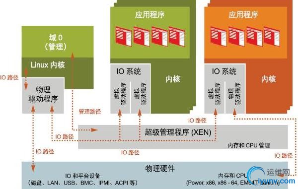

2   Xen基本体系架构及运行原理
2.1.1  Xen体系架构

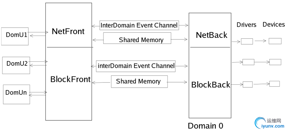

         Xen 的 VMM ( Xen Hyperviso ) 位于操作系统和硬件之间,负责为上层运行的操作系统内核提供虚拟化的硬件资源,负责管理和分配这些资源,并确保上层虚拟机(称为域 Domain)之间的相互隔离。Xen采用混合模式,因而设定了一个特权域用以辅助Xen管理其他的域,并提供虚拟的资源服务,该特权域称为Domain 0,而其余的域则称为DomainU。
         Xen向Domain提供了一个抽象层,其中包含了管理和虚拟硬件的API。Domain 0内部包含了真实的设备驱动(原生设备驱动),可直接访问物理硬件,负责与 Xen提供的管理 API交互,并通过用户模式下的管理工具来管理 Xen 的虚拟机环境。
         Xen2.0之后,引入了分离设备驱动模式。该模式在每个用户域中建立前端(front end)设备,在特权域(Dom0)中建立后端(back end)设备。所有的用户域操作系统像使用普通设备一样向前端设备发送请求,而前端设备通过IO请求描述符(IO descripror ring)和设备通道(device channel)将这些请求以及用户域的身份信息发送到处于特权域中的后端设备。这种体系将控制信息传递和数据传递分开处理。
         在Xen体系结构设计中,后端设别运行的特权域被赋予一个特有的名字---隔离设备域(Isolation Device Domain, IDD),而在实际设计中,IDD就处在Dom0中。所有的真实硬件访问都由特权域的后端设备调用本地设备驱动 (native device drive)发起。前端设备的设计十分简单,只需要完成数据的转发操作,由于它们不是真实的设备驱动程序,所以也不用进行请求调度操作。而运行在IDD中的后端设备,可以利用Linux的现有设备驱动来完成硬件访问,需要增加的只是IO请求的桥接功能---能完成任务的分发和回送。
            Xen 的体系架构

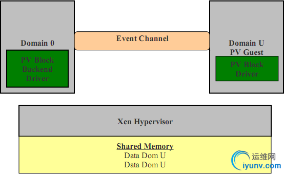

2.1.4   半虚拟化环境下Domain 0与Domain U通信
         根据前几章节所述,Xen Hypervisor不负责处理网络和磁盘请求,因此半虚拟化客户机(Domain U PV)必须通过Domain 0与Xen Hypervisor进行通信,从而完成网络和磁盘的操作请求。下面以半虚拟化客户机(Domain U PV)执行向本地磁盘写入数据为例描述Domain 0与DomainU PV的交互过程。
         半虚拟化客户机(Domain U PV)的PV Block Driver接收到要向本地磁盘写入数据的请求,然后通过Xen Hypervisor将与Domain 0共享的本地内存中的数据写入到本地磁盘中。在Domain 0和半虚拟化Domain U之间存在事件通道,这个通道允许它们之间通过存在于XenHypervisor内的异步中断来进行通信。Domain 0将会接收到一个来自于Xen Hypervisor的系统中断,并触发Domain 0中的Block Backend驱动程序去访问本地系统内容,并从与半虚拟化客户机的共享内存中读取适合的数据块。从共享内存中读取的数据随后被写入到本地磁盘的指定位置中。
  Domain U PV执行磁盘操作实例
       上图中所显示的事件通道是直接连接Domain 0 和Domain U PV是为了清晰和简单的描述系统是如何运行的。但事实上,事件通道(Event Channel)运行于Xen Hypervisor中,并在Xenstored中注册特定的系统中断,以此来让Domain 0和Domain U PV能够通过本地内存快速的共享信息。
