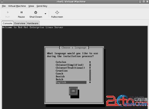

步骤9   完成页面,单击“Finish”。如果一切顺利,会弹出如图2-50所示的系统安装界面。
图2-50   系统安装界面
