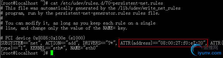

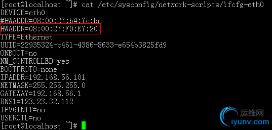

VirtualBox中虚拟机被克隆后需要的注意事项
  确保一下三个方面的MAC地址相同,网络才不会出问题。
  [iyunv@localhost ~]# cat /etc/udev/rules.d/70-persistent-net.rules
  [iyunv@localhost ~]# cat /etc/sysconfig/network-scripts/ifcfg-eth0
