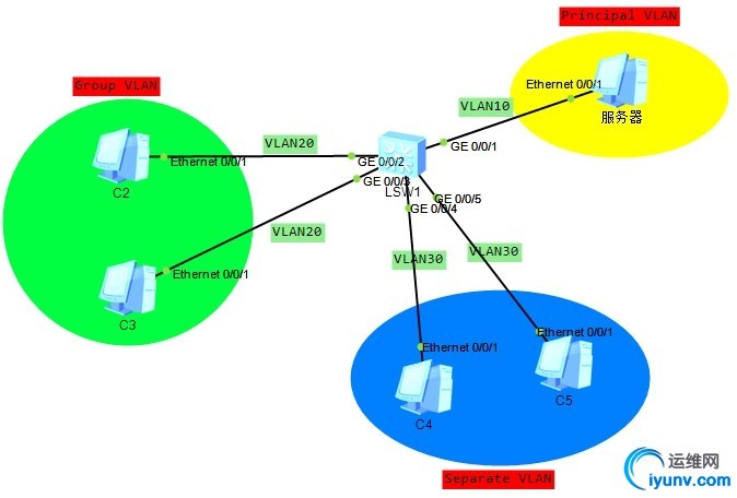

实验拓扑
实验需求
    C2和C3模拟企业内员工,C4和C5模拟客户。要求员工之间可以互相访问并且员工可以访问服务器,客户只能访问服务器不能与其他任何人通信。
配置步骤
IP规划
服务器:192.168.1.10/24
C2    :192.168.1.20/24
C3    :192.168.1.30/24
C4    :192.168.1.40/24
C5    :192.168.1.50/24

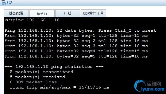

C2(员工) ping C3(员工)
C2(员工) ping 服务器

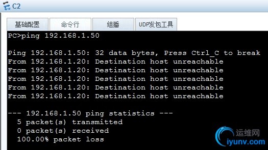

C2(员工) ping C5(客户)

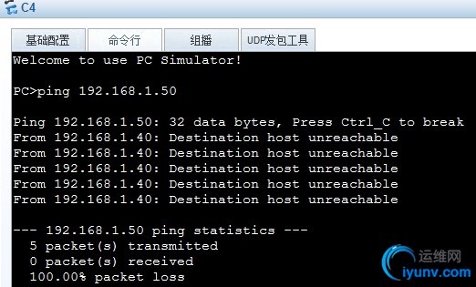

C4(客户)ping C5(客户)

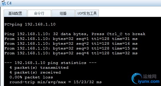

C4 ping 服务器
