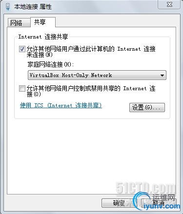

  如果要让VBox的虚拟机可以访问外网,需将主机系统的本地连接设为与VirtualBox Host-Only Network共享。如图所示进行设置后,VirtualBox Host-Only Network的IP地址被自动设置,测试时IP为192.168.137.1,子网掩码为255.255.255.0。
  在客户机中将IP设为同一网段的地址,并将DNS地址设为主机所用的DNS地址。理论上,这时客户机与主机、网络上的其他工作站都可以连接的,但实际测试中,(重新激活的网卡,又重启了客户机),客户机只能与主机通信,而且只是在192.168.137.0这个网段内进行通信。
