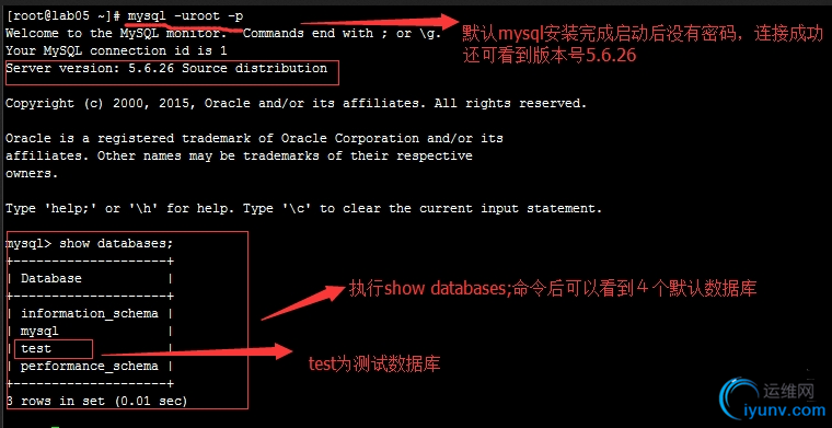

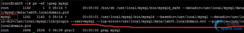

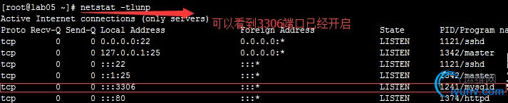

测试mysql安装成功:
    可以用netstat -tlunp和mysql命令来检查有没有成功
也可通过ps 再查看进程,发现用户为mysql。且默认日志和pid文件都安装目录的data目录的.
