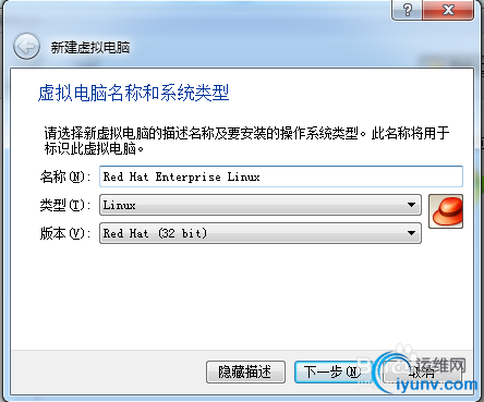

  • 3  在弹出的【新建虚拟电脑】窗口中根据自己的要求进行选择,【名称】一栏可以给将要虚拟的系统起一个好听的名字,【类型】这一栏因为我们将要虚拟Linux故我们就选择Linux,【名称】这一栏通过下拉列表选择相应的Linux发行版本,但无论如何选择都对实际安装没有影响,点击【下一步】进行下一步配置:

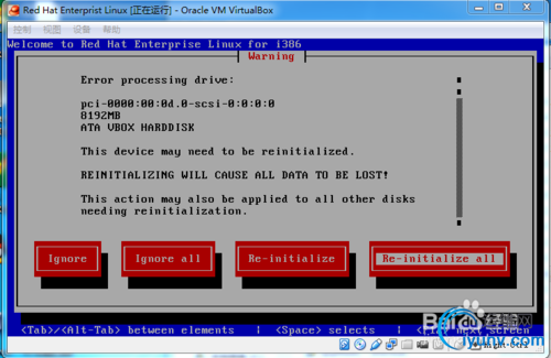

  •   弹出了一个警告窗口,大致意思是磁盘需要初始化,初始化会导致磁盘数据全部丢失,因为我们这块是虚拟硬盘,只是物理硬盘上的一个文件,无论如何操作都不会影响到物理磁盘上的任何数据,所以我选择了【Re-initialize all】初始化磁盘:
