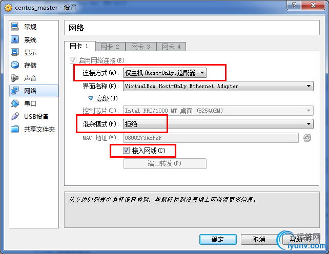

  测试设置是否成功: a) 从主机ping虚拟机 和 从虚拟机ping主机都要通。如果不通则需要关闭主机和虚拟机的防火墙。
  b) 如果还不通则检查virtualbox设置,如下图红圈的地方需要特别注意。
  注意: 上面对机器的ip和机器名设置非常重要,因为hadoop的master与slave的连接是通过机器名来做的

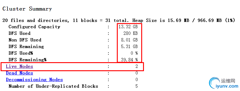

                    打开浏览器,输入网址:http://192.168.56.120:50030/jobtracker.jsp 进入hadoop任务监控页。 正常情况会看到下图:
  检查datanode:
  浏览器中输入:http://192.168.56.120:50070  打开datanode监控页,正常情况会看到下图:
  ok,上面都是正常情况,万一遇到不正常的情况改如何查呢? 每个人可能遇到不同的问题,或者同样的错误的原因不一样,所以并没有通用的解决办法,但是万变不离其宗。 这个宗就是hadoop的日志。
  在hadoop的安装路径下有一个logs文件夹,里面有很多log,比如:hadoop-hadoop-jobtracker-master.log 一般hadoop出现问题的时候日志都在这里。
  如果出现问题,比如上面两张图中显示的Nodes数为0, 那么就可以到master 和 slave1 slave2上的日志里找问题,找到报错信息后再google就可以了。
  举例:
  我碰到过live nodes 数为0的情况, 查日志发现slave节点找不到master,但是在slave上ping master还能ping通,也可以ssh成功,然后google了一下,说hosts配置有问题,于是把hosts配置改成如下:
#hadoop
192.168.56.120 master
192.168.56.121 slave1
192.168.56.122 slave2
其余全部注释掉,就ok啦。
