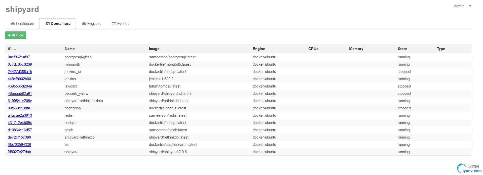

  通过docker ps可以查看所有运行的容器,其中包括了gitlab、shipyard和jenkins 我都是通过docker镜像启动,大家可以在docker镜像官网搜索,然后自行部署,

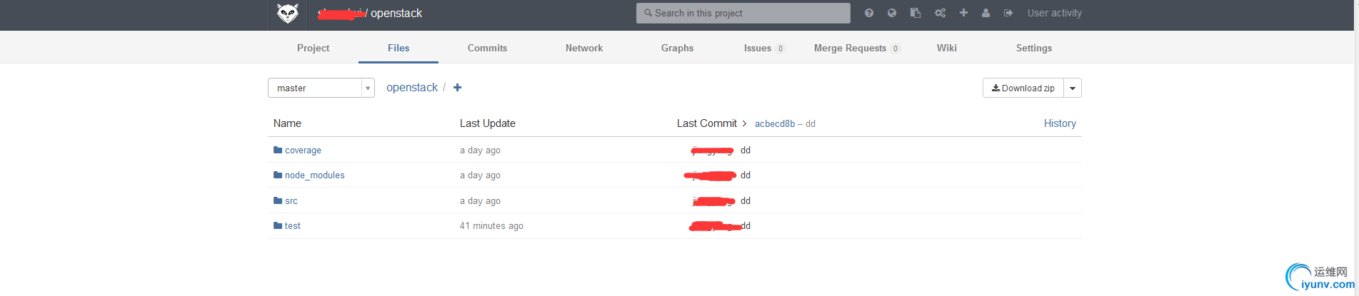

  打开gitlab可以看到如图:

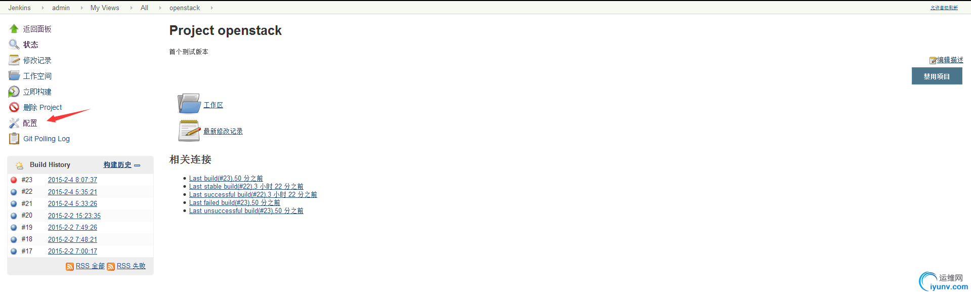

  Jenkins打开后显示的内容,之前已经新建了一个任务,对应gitlab上的一个测试项目。
  Shipyard打开后可以看到容器的相关内容
  后来想想,其实不用shipyard也是可以的,因为Jenkins的docker插件是可以自动重启容器,只要配置容器的ID就行,待会给介绍。
  之前启动shipyard的时候配置Engines遇到一个小问题,就是之前启动docker daemon时 通过-H tcp://这个地址要使用0.0.0.0如果是配置成127.0.0.1是不行的。

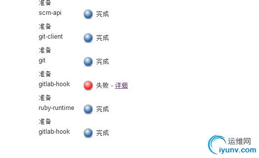

   Jenkins插件安装的时候可能会报错要依赖其他一些插件,这个倒问题不大,提示先安装哪些直接下下来安装便是。Jenkins插件下载地址  Jenkins插件地址

  还得安装docker build setup插件 应该是这个不过我把和docker相关的3个插件都安装上了。

  进入到我的任务里面,点击配置

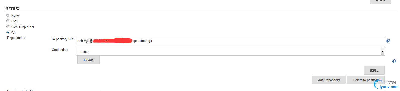

  源码管理选择Git,地址填写gitlab上的地址

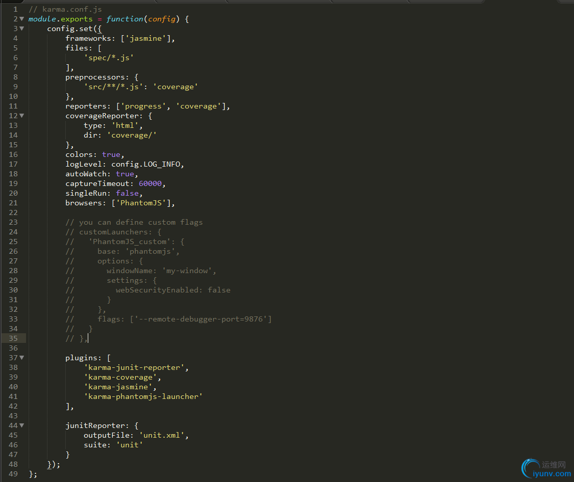

配置karma文件
  注意依赖包可以在容器是上面安装好后然后启动容器
  测试环境使用了karma+jasmine+phantomjs
  这里有点注意 要设置PHANTOMJS_BIN环境变量 不然运行不起来

  我的执行结果如下,这是测试失败了的,找不到result.txt
  具体怎么使用docker自动化测试unit,可以使用docker的volumes-from挂载一个盘到nodejs容器,然后执行karma start karma.conf.js > result.txt
