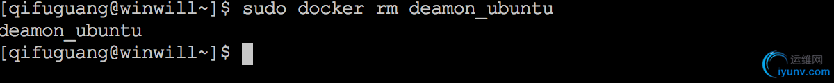

删除容器
  可以使用docker rm命令删除容器:
  docker基本的操作大概就这么多。
