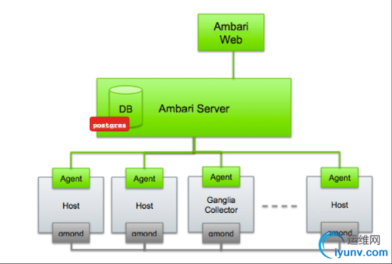

首先贴上Ambari 的架构,如下图, Ambari  Server 与agent 交互从而 管理集群节点,这里agent的注册可以是被动,也就是server 通过ssh连接到agent,然后启动agent 去注册,所以需要两个配置, agent上需要能够ssh 私钥 无密码登陆, 而且agent上要配置server的地址。 DSC0000.jpg DSC0001.jpg

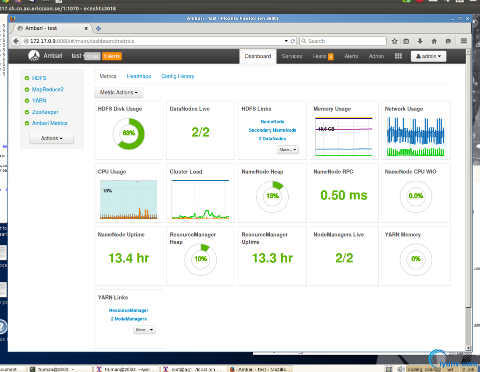

最终进入如下界面
这样我们就可以在ag1上执行mapreduc 的示例代码,除了一下两点,其他同官方教程相同1. JAVA_HOME的路径root@ag1:/local# export JAVA_HOME=/usr/lib/jvm/java-7-openjdk-amd642. 这里HDFS的跟目录只有hdfs用户具有创建目录的权限,所以要使用hdfs 用户去创建目录,root@ag1:/local# su - hdfs -c 'hdfs dfs -mkdir /input'
