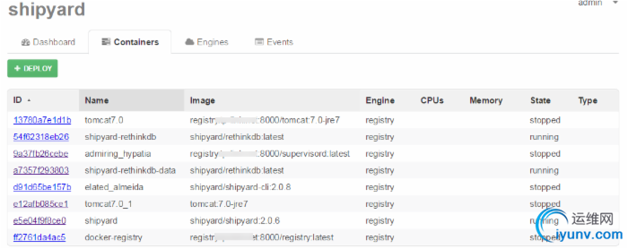

容器:
shipyard管理的所有docker主机的所有容器,包括stop和running状态的。可以直接点击DEPLOY按钮来从镜像运行出其他容器,与 docker
run 的选项几乎相同,可以限制CPU和内存的使用,详见 shipyard的containers文档 。
