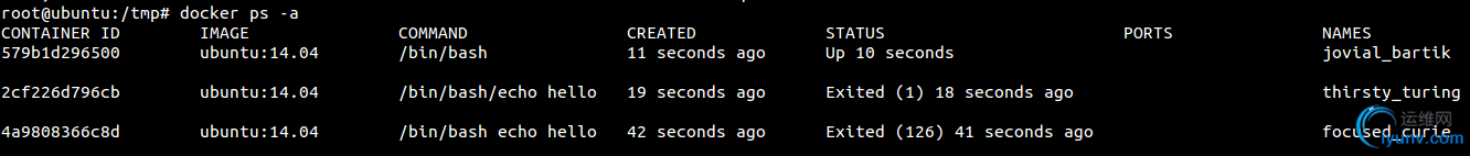

docker ps -a -q列出当前运行的容器, -a 会列出所有,包括已停止的, -q 只列出容器 ID dockerps -a -q | xargs docker rm 可以删除所有未运行的容器。
下面使用docker ps –a列出所有的容器,包括已经Exit
使用下面的命令进行删除:
root@ubuntu:/tmp# docker ps -a -q | xargs docker rm
Error response from daemon: Impossible to remove a running container, please stop it first or use -f
2cf226d796cb
4a9808366c8d
2014/09/05 07:48:03 Error: failed to remove one or more containers
         如果是正在运行的容器,必须在rm下使用参数-f
         这时运行的容器会自动退出
