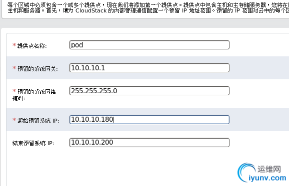

然后转到这里:
提供点的意思即xenserver主机的ip地址范围,这些ip将用作host主机的ip范围
下面是来宾网络:
这个来宾网络的意思即虚拟机将要使用的ip范围.

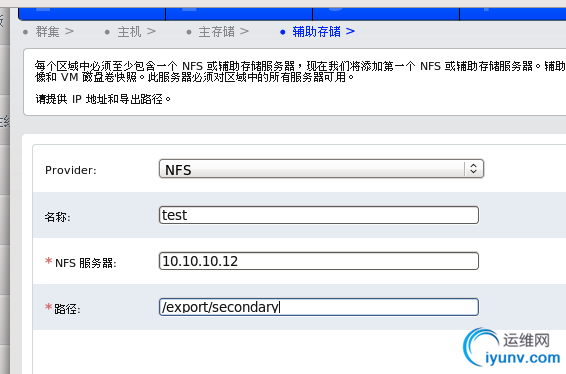

下面进入二级存储的选择
这里选择nfs,然后nfs服务器即前面写的cloudstack管理节点作为nfs服务,我们知道前面的/export/secondary目录里已经下好了虚拟机的模板,就那条很长很长的命令~
最好在选择next前,先在机器上用
mount -t nfs 10.10.10.12:/export/secondary /mnt
试试看,能不能重新mount,若出错,则重新配置10.10.10.12的nfs服务,看是否是服务没有重启

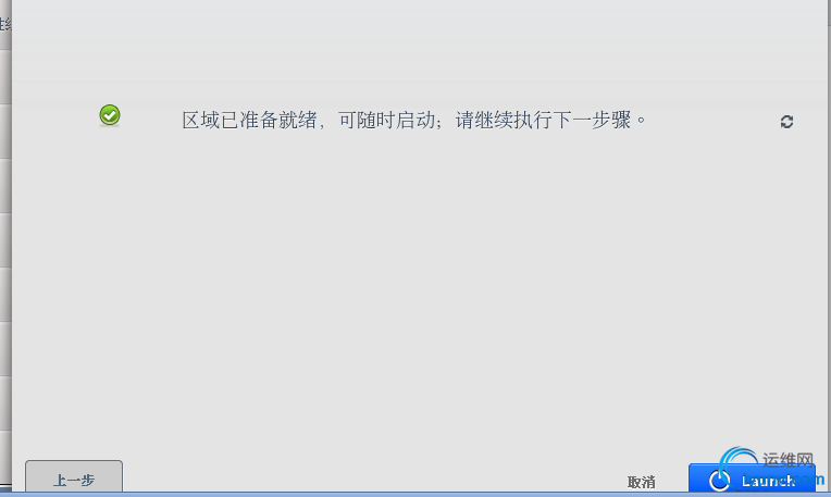

下面launch~~
已经完成了所有的步骤~:
选择“是”~

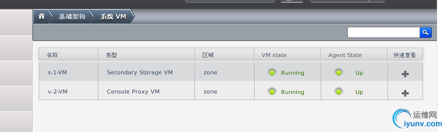

在控制板的选项下,能够看见,已经有内存被使用,还有1Ghz的cpu被使用,是因为SSVM和CPVM正在被启动呢~
还在基础架构里能够看见有两个虚拟机的状态:
等待两个虚拟机的状态为“up”状态:

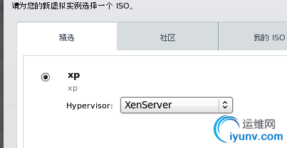

现在就可以上传iso镜像了
点击模板按钮:
在选择视图里选择ISO
选择注册iso
注意在确定前,尝试下这个url是否正确
查看iso状态能看到正在被下载
如果状态一直为空,请检查防火墙设置,或者直接关闭防火墙,重启SSVM虚拟机
直到iso状态为就绪

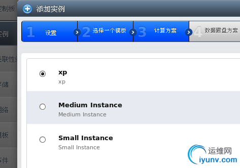

下面新建我们的虚拟机服务方案
选择存储类型为local,注意cpu主频务必要低于xenserver主机的单核cpu主频大小,不然创建虚拟机时失败

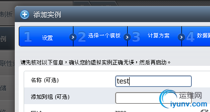

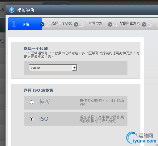

下面添加实例:
点击launch实例
虚拟机正在creating~稍等后,就会转变为Running状态,这时就可以通过web界面打开这个虚拟机了

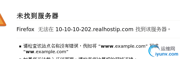

在内网状态下,会报这样的问题:
这是由于dns服务器没有响应的缘故,要么配置自己内部集群的dns服务器,通过解析*-*-*-*.realhostip.com成为*.*.*.*即可解决这个问题,但是这么做比较麻烦
可以简单地通过修改hosts文件把10-10-10-202.realhostip.com映射为10.10.10.202即可解决问题
重新刷新界面就好了

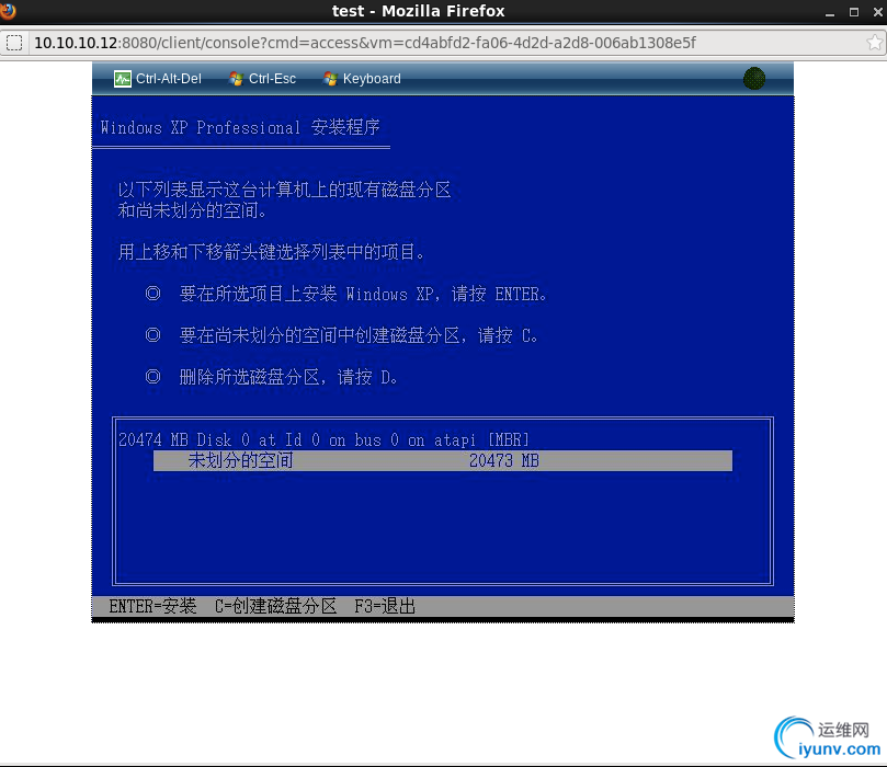

下面安装windows xp的步骤和配置远程桌面的部分就不再赘述了,如果出现web界面刷不出来的情况,不要紧张,重启下CPVM就好了,这个web界面用的不多,安装完操作系统,直接远程登陆就好了,这个web界面的响应速度还是不能恭维的。

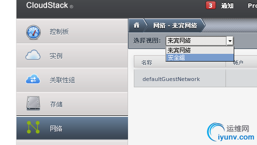

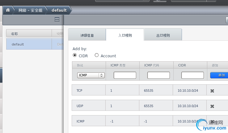

接下来,我们还需要修改一个安全组的策略,才能顺利的于虚拟机进行tcp/udp/icmp通信。
在网络里选择安全组:
修改default的入口规则和出口规则,如下图所示(出口规则与入口规则同样):

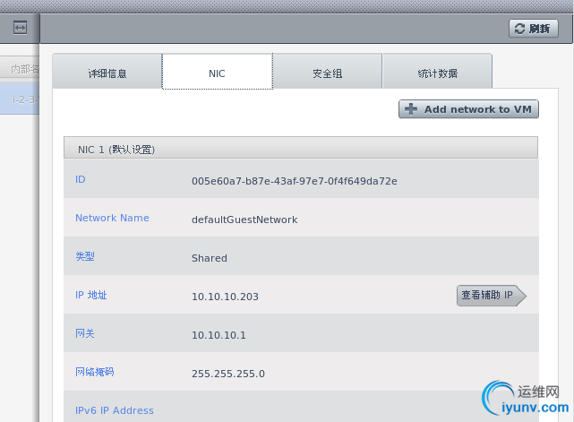

我们安装好xp后,即可查看它的ip
而这个ip,我们也能从虚拟机的信息中得到
在nic这个tab中,我们能看到cloudstack给这台虚拟机分配了地址203
