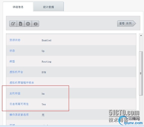

  2.给需要成为VM高可用特性的主机打上HA标签没有设置ha.tag 时,在kvm主机的详细信息中,是没有”已启用高可用性“字段的。
  没有这是ha.tag 之前:
  设置ha.tag以后:
  当前看到”已启用高可用性“值为No.但该选项又不支持修改,如果想开启该项,很简单,只需将主机标签处填写与ha.tag一样的值即可,编辑主机标签为ha,然后保存,刷新再看,高可用会自动开启:

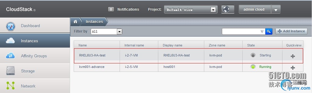

4.1.Setup 保证提供VM高可用特性的主机处于同一集群中4.2.Select a template 选择模版:根据自己环境选择4.3.Compute offering 选择kvm-ha方案: 此步骤一定要选择刚创建的HA方案!   DSC0005.jpg
  4.4.Data Disk Offering 根据自己的需求添加,本处由于做测试,不再添加。 不再演示,略过。4.5.Affinity 根据自己的需求添加关联组。 不再演示,略过。4.6.Network 选择自己的网络类型。 不再演示,略过。4.7.Review 最后确认步骤及配置有无问题。方便测试,我命名虚拟机为:RHEL6U3-HA-test(可随意定义) DSC0006.jpg

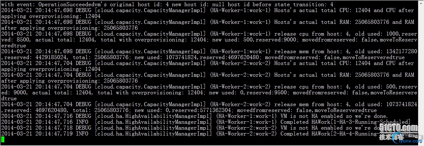

我采用的方法是对服务器强制断电。模拟kvm001主机异常,看该vm是否会自动跑到另外的服务器上面:查看management.log: DSC0008.jpg
  大约5分钟后,查看该VM的状态:
  可以看到这个时候,虚拟机已经在kvm002上面启动成功。此时kvm001的服务器状态为关闭状态: DSC00011.jpg
