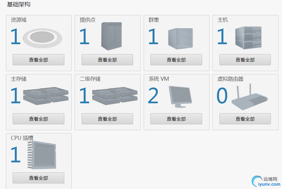

  Region翻译过来就是区域,是CloudStack中最大的组织单元,一般由多个物理上分离的数据中心组成,每个数据中心又对应一个Zone,叫资源域,当然一个数据中心也可以有多个资源域(Zone),这并不是严格要求的。一般来说,不同Zone之间物理上隔离,可用于冗余灾备。Zone又由Pod(提供点)组成,一个Pod一般对应一个机柜,每个Pod中可以有多个集群,集群中就是物理主机了。一般来说,每个集群有自己的主存储,一个Zone共用一个二级存储。主存储主要用于存放正在运行的虚拟机的磁盘文件,二级存储主要用来存放虚拟机模板、iso文件和虚拟机的快照。安装完毕基础架构界面如下图:

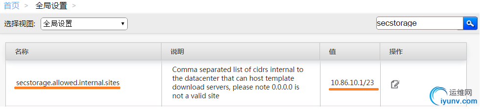

  配置中主存储和二级存储都使用了NFS,但是二级存储死活就是mount不上,后来在全局设置中修改secstorage.allowed.internal.sites的值才能成功挂载。这个值表示一个网段,NFS服务器的IP地址必须是属于这个网段的,如下图:

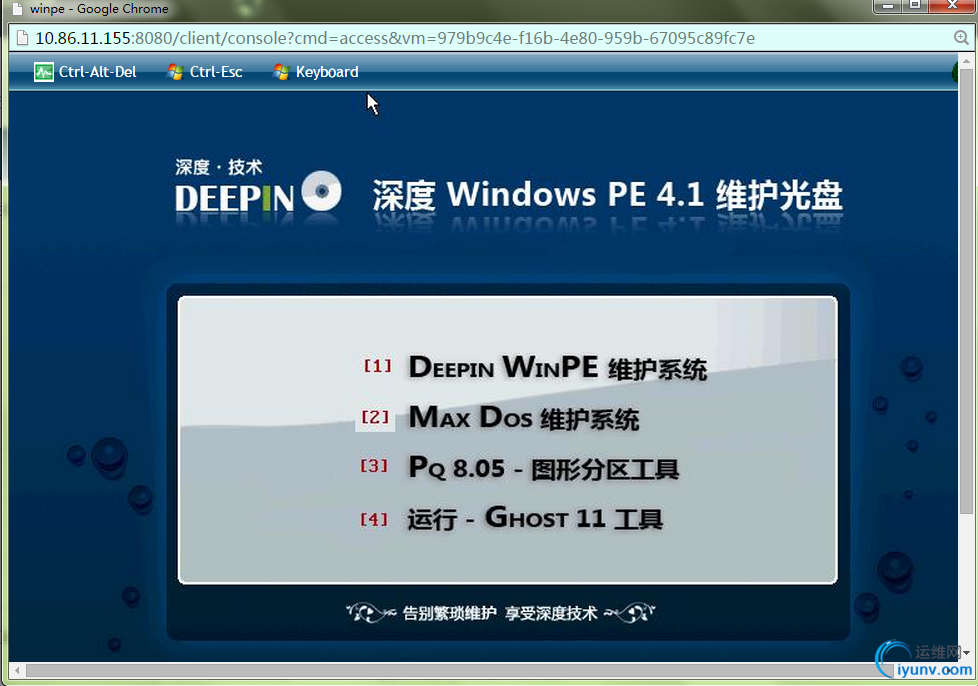

  系统虚拟机起来后,就可以上传模板了。我上传了一个WinPe的iso,然后创建一个VM。选择该VM,进入详细信息界面,点击“查看控制台”按钮:
  VM的界面如下图:
