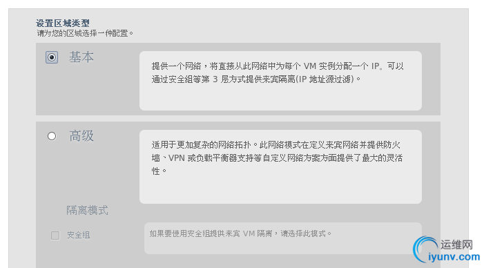

还是选择已经使用过cloudstack,然后点基础架构,选择区域的查看全部,选择添加新的区域
然后next,选择dns设置为8.8.8.8(公网的话),若是内网,这会在后面会产生问题,后面再提~~
一定要选择一起用本地存储!!!

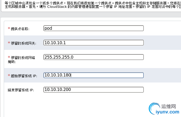

然后转到这里:
提供点的意思即xenserver主机的ip地址范围,这些ip将用作host主机的ip范围

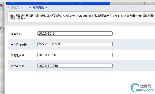

下面是来宾网络:
这个来宾网络的意思即虚拟机将要使用的ip范围.

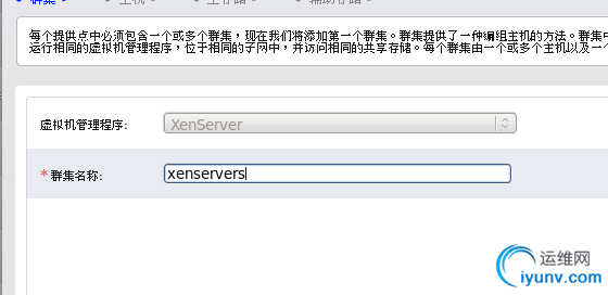

集群名称随便写个就好了

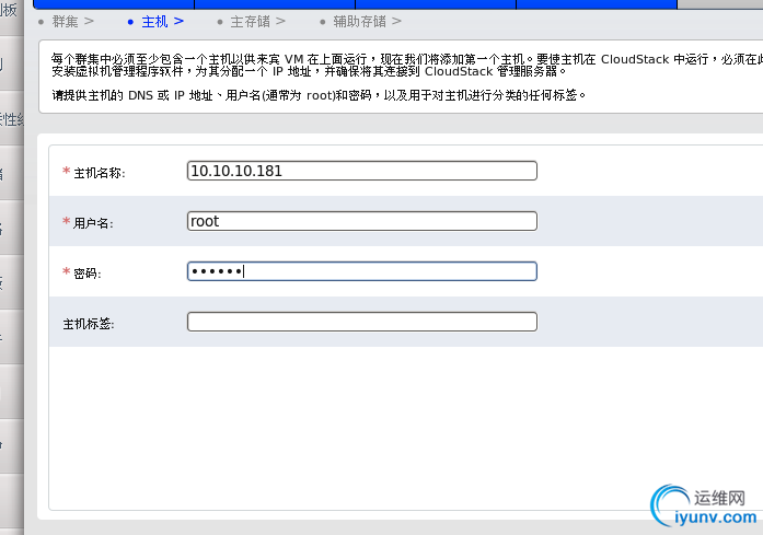

下面添加主机
这里10.10.10.181即一台已经安装了xenserver的主机,它的ip为181,此外主机名称为xenserver.cloud.priv,还有修改了/etc/hosts,加入了cloudstack管理节点的ip
10.10.10.12 cloudstack.cloud.priv还要修改/etc/idmapd.conf,同样把Domain改为cloud.priv

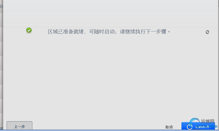

下面launch~~
已经完成了所有的步骤~:
选择“是”~

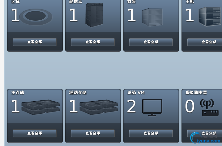

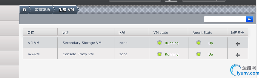

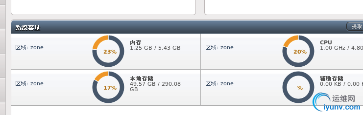

在控制板的选项下,能够看见,已经有内存被使用,还有1Ghz的cpu被使用,是因为SSVM和CPVM正在被启动呢~
还在基础架构里能够看见有两个虚拟机的状态:
等待两个虚拟机的状态为“up”状态:

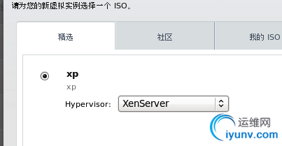

现在就可以上传iso镜像了
点击模板按钮:
在选择视图里选择ISO

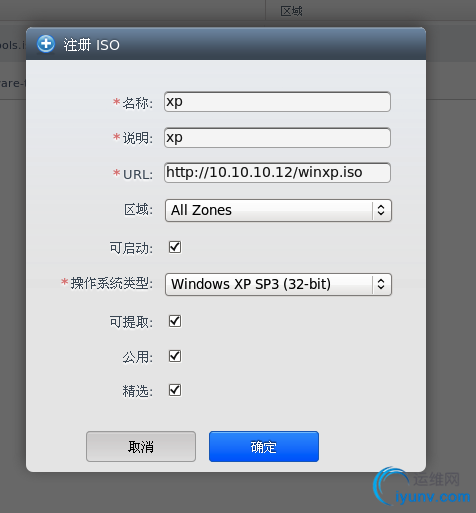

选择注册iso
注意在确定前,尝试下这个url是否正确

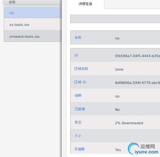

查看iso状态能看到正在被下载
如果状态一直为空,请检查防火墙设置,或者直接关闭防火墙,重启SSVM虚拟机
直到iso状态为就绪

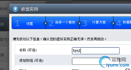

下面添加实例:
点击launch实例
虚拟机正在creating~稍等后,就会转变为Running状态,这时就可以通过web界面打开这个虚拟机了

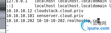

在内网状态下,会报这样的问题:
这是由于dns服务器没有响应的缘故,要么配置自己内部集群的dns服务器,通过解析*-*-*-*.realhostip.com成为*.*.*.*即可解决这个问题,但是这么做比较麻烦
可以简单地通过修改hosts文件把10-10-10-202.realhostip.com映射为10.10.10.202即可解决问题
重新刷新界面就好了
