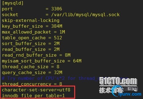

修改mysql配置文件:vim /etc/my.cnf
启动服务:systemctl restart mariadb
开机启动:systemctl enable mariadb

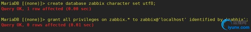

进入数据库:mysql –uroot –p
信用zabbix数据库以及用户,并给用户授权

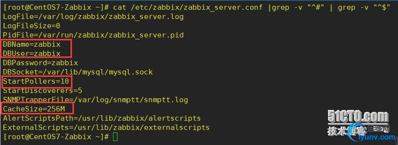

         修改zabbix_server.conf
         启动zabbix服务器,开机启动

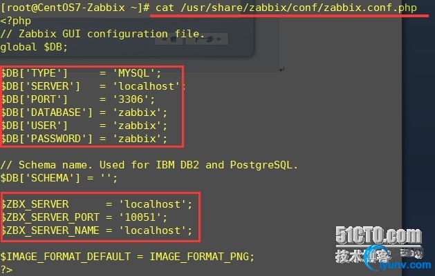

检测/etc/zabbix/zabbix_server.con
DBHost =
DBName =
DBUser =
DBPassword =

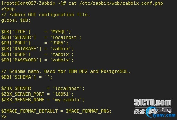

/usr/share/zabbix/conf/zabbix.conf.php

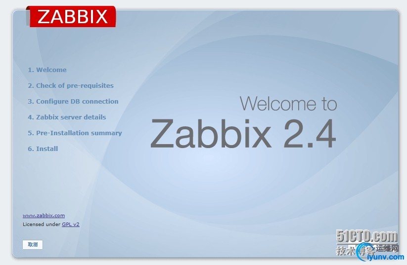

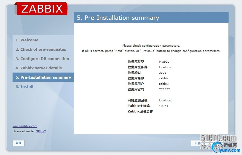

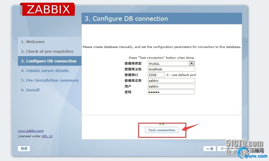

http://ip_address/zabbix访问zabbix
主机部分可以看情况填写,这个会写在
