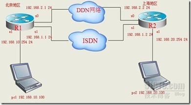

1.浮动静态路由实现:
拓扑图
R1的配置:

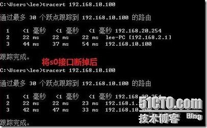

测试
将s0接口断掉后
0

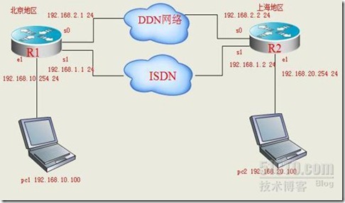

2.备份中心实现:
拓扑图
R1的配置:

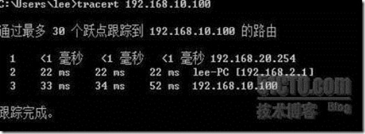

测试

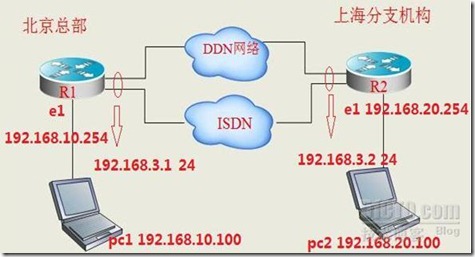

3.链路捆绑实现:
拓扑图
R1的配置:

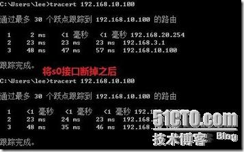

测试
