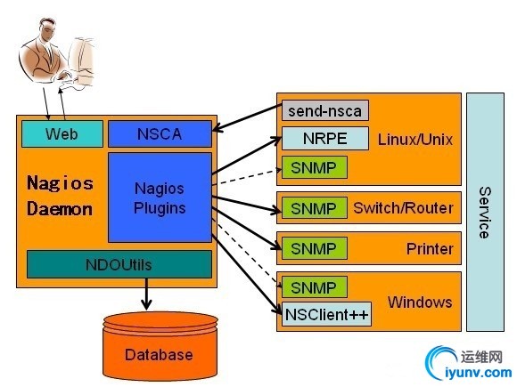

  Nagios的功能是监控服务和主机,但是他自身并不包括这部分功能,所有的监控、检测功能都是通过各种插件来完成的。
  启动Nagios后,它会周期性的自动调用插件去检测服务器状态,同时Nagios会维持一个队列,所有插件返回来的状态信息都进入队列,Nagios每次都从队首开始读取信息,并进行处理后,把状态结果通过web显示出来。
  Nagios提供了许多插件,利用这些插件可以方便的监控很多服务状态。安装完成后,在nagios主目录下的/libexec里放有nagios自带的可以使用的所有插件,如,check_disk是检查磁盘空间的插件,check_load是检查CPU负载的,等等。每一个插件可以通过运行./check_xxx –h 来查看其使用方法和功能。

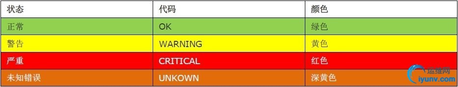

  Nagios可以识别4种状态返回信息,即 0(OK)表示状态正常/绿色、1(WARNING)表示出现警告/***、2(CRITICAL)表示出现非常严重的错误/红色、3(UNKNOWN)表示未知错误/深***。Nagios根据插件返回来的值,来判断监控对象的状态,并通过web显示出来,以供管理员及时发现故障。
四种监控状态

  知道Nagios 是如何通过插件来管理服务器对象后,现在开始研究它是如何管理远端服务器对象的。Nagios 系统提供了一个插件NRPE。Nagios 通过周期性的运行它来获得远端服务器的各种状态信息。它们之间的关系如下图所示:
Nagios 通过NRPE 来远端管理服务
1)Nagios 执行安装在它里面的check_nrpe 插件,并告诉check_nrpe 去检测哪些服务。
2)通过SSL,check_nrpe 连接远端机子上的NRPE daemon
3)NRPE 运行本地的各种插件去检测本地的服务和状态(check_disk,..etc)
4)最后,NRPE 把检测的结果传给主机端的check_nrpe,check_nrpe 再把结果送到Nagios状态队列中。
5)Nagios 依次读取队列中的信息,再把结果显示出来。

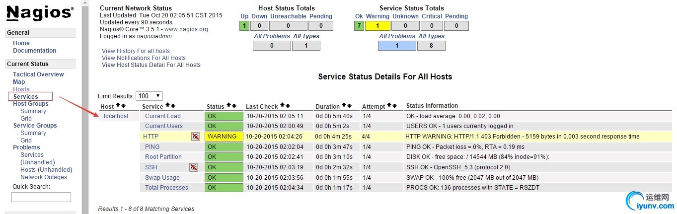

5)访问nagios主页
浏览器输入: http://192.168.0.113/nagios
输入用户名 nagiosadmin,密码为刚刚设置的密码。
此时,nagios 监控的只有 localhost,还没有其他机器,要想添加监控客户机,还需要在客户端安装 nagios 相关的软件包,并且需要在服务端配置。

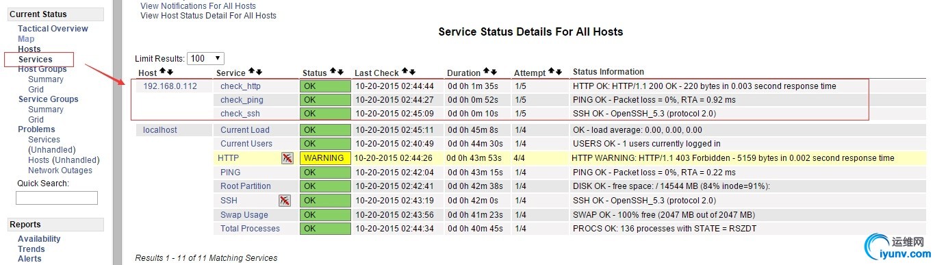

然后在浏览器里访问 nagios,刷新会儿发现多出来一台主机,并且多出来三个服务。
只不过这三个服务不需要和客户端进行通信就能获取到。并不是我们想要的,我们想要监控系统负载,监控磁盘使用率等服务,这时候就要使用 nrpe 服务了。下面继续添加服务。

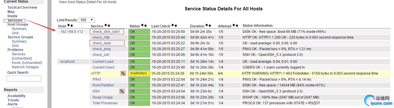

此时再到浏览器刷新, 会看到又多出来两个服务, 稍微等一会就可以查看到具体的状态了。
