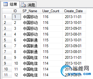

首先我们需要创建一个用户量表,具体的表结构和表内容如下:

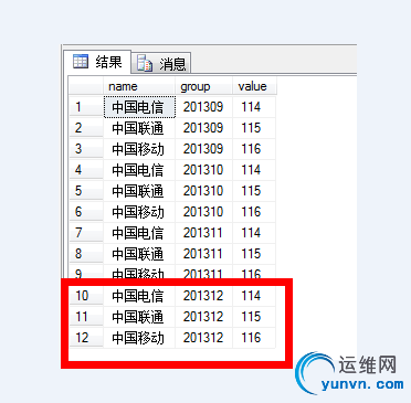

结合上边的示例数据分析,也就是如果我们要求2013-09-01到2013-12-31之间各个运营商这几个月的数据得到的结果应该是如下图所示:
上图中红框标注的部分在数据库中是不存在的,也就是说12月份数据库中没有数据,我们就使用距离12月最近的数据。

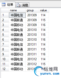

具体结果如下:

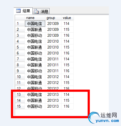

这样就基本上上完成的题目的要求了,但是,这还不是最完美的,请注意上边黄色高亮部分,如果日期为参数为201309,201401时,查询出来的结果就是这样的。
也就是说在日前跨年的情况下,月份的展示是乱的,这样我们可以再创建一个函数处理这样的问题。
