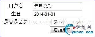

问题产生:    首先在创建用户,如图1所示:
              图1
    在点击增加用户的时候,数据库中userName字段显示为乱码:

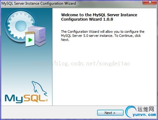

通过MySQL Server Instance Configuration Wizard重新设置编码方案,如图2所示:
                      图2

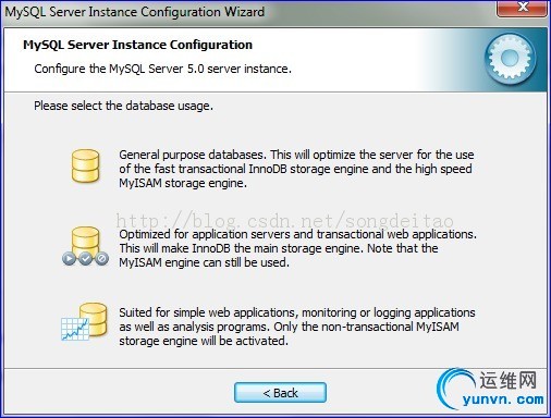

然后一直Next,然后到Please select the database usage 的时候选择第三项,如图3所示:
                      图3

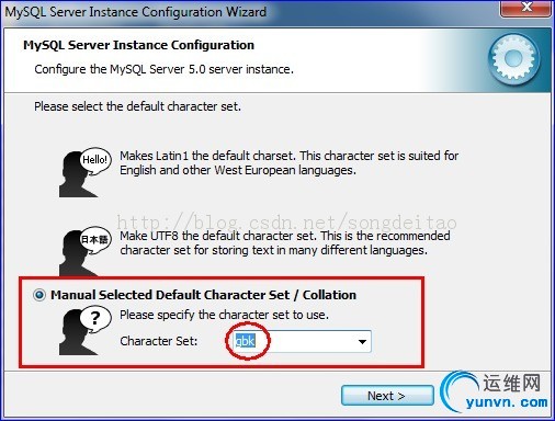

接着一直Next,到Please select the default character set.的时候选择gbk,字符编码,如图4所示:
                  图4

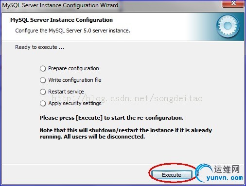

这个时候一直Next,确认密码后,Next,然后就Execute执行,如图5所示:
                    图5

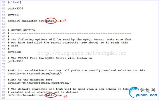

解决方案二:通过配置文件,找到Mysql安装的目录,找到根目录下my.ini文件,如图6所示:
   20131231142057000.png    图6
然后打开后,进行如下更改,如图7所示:
                       图7
将latin1更改gbk编码方式,
